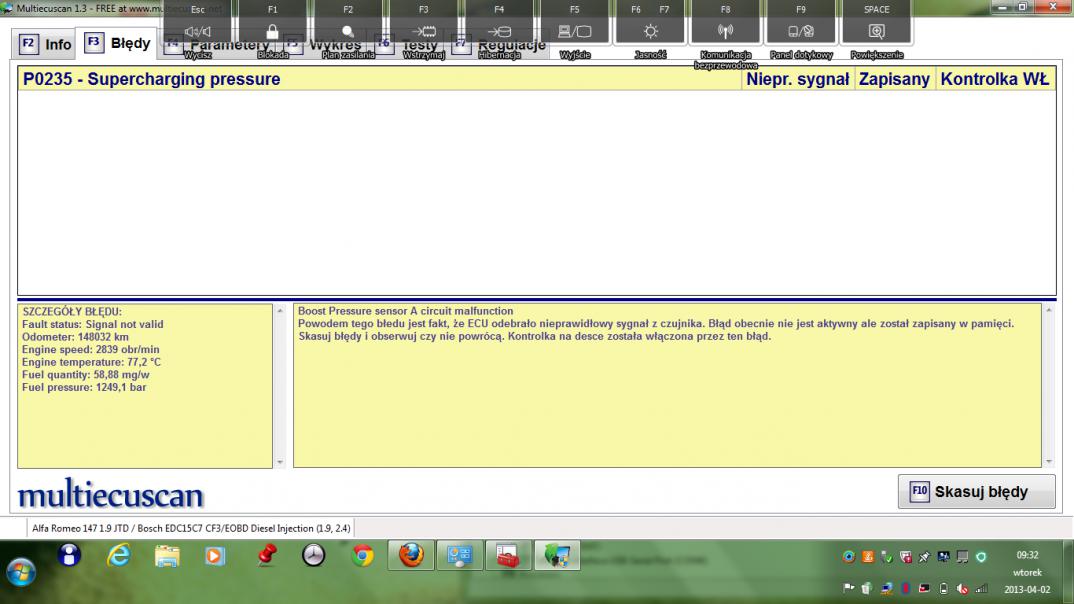

    Pozwolę sobie podpiąć się do wątku... mam podobny problem z tym że powyżej 2,5k jest lepiej ale też szału nie ma. Dodam że turbo nie wciąga oleju, zmienna geometria do ostatniej chwili raczej ok bo samochód jak na 115 koni uważam że zbierał się fantastycznie. Na około tydzień przed spadkiem mocy na moment miałem przy wyprzedzaniu poniższy błąd na kompie (do tego czasu zero błędów). EGR nie zaślepiony ale do tej pory było OK. Zawór overboos czy tam VGT (jak zwał tak zwał ) wymieniony lekko ponad rok temu.

    Masz do sprawdzenia:
    1. szczelnośc dolotu
    2. overboost i węże przy nim
    3. turbina

    Cytat Napisał @sdero Zobacz post
    Ostatnio to jakieś fatum.
    3. turbina
    Dziękuję za odpowiedź.
    Dolot odpada bo mam komplet kwasowy od kolegi Misiu... chociaż sprawdzę dokładnie opaski jeszcze...
    Mam nadzieje że to sterowanie turbiną... wymiana samej dmuchawy średnio mi się uśmiecha...
    Możliwe jest to że ten efekt jest przez zapchany EGR? nie czyściłem go już od dawna... wiem że lepiej sprawdzić niż pisać ale piszę w pracy chwilami i zbieram informacje na wolny dzień
    Pozdrawiam

    Użytkownik Alfa i Omega Avatar zales00
    12 2010
    Siedlce/Parczew
    AR 147 1.9 JTD 2003r.
    374
    hmm jak pomyślałem to może zbieg okoliczności.... ale odkąd temp poszły w górę to i u mnie ten problem wystąpił.
    Dodatkowo przy gaszeniu jest telepnięcie? EGR? jakieś klapy gaszące? inne wynalazki?
    Jak będę miał wolne sprawdzę "gruchę" na tyle na ile potrafię i obejżę podciśnienia na początek jak radził @sdero
    EDIT:
    Przestudiowałem ostatnie posty w wątku MCSF i piszecie co niektórzy że to objawy kończącej się turbiny... straszy mnie to ale nie mogę zrozumieć w jaki sposób? kierownice raczej nagle się nie zapiekły... turbo lekko gwiżdże tak jak zawsze...tylko jakby trochę później... oleju nie bierze... kurde aż wolnego dnia nie mogę się doczekać żeby wątpliwości rozwiać...
    Ostatnio edytowane przez zales00 ; 29-04-2013 o 18:43

    Cytat Napisał zales00 Zobacz post
    EDIT:
    Sprawdź sterowanie zanim popadniesz w depresję myśląc o kończącej się turbinie Dokładnie sprawdź overboosta i wszelkie jego przewody..
    Cytat Napisał karol s Zobacz post
    EGR zaślepiony, czasami przy gaszeniu potrafi się "zatrząść".
    To akurat najczęściej klapa gasząca lub drążek reakcyjny. (kolejność losowa )
