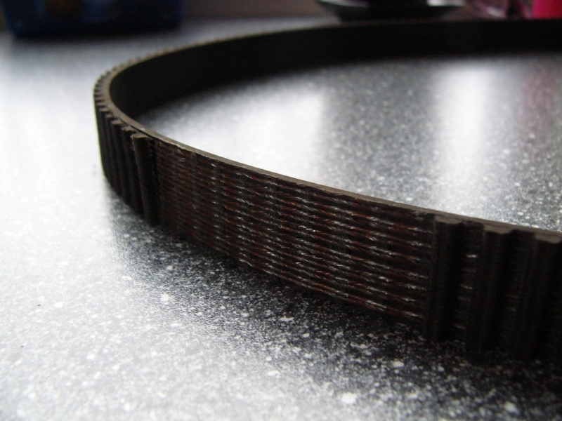

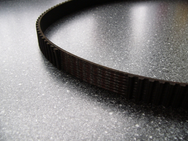

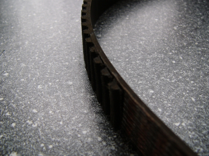

    Cześć
Nazwa:	pasek1.jpg
Rozmiar:	356.4 KB
ID:	95701Kliknij obrazek, aby uzyskać większą wersję
Nazwa:	pasek2.jpg
Rozmiar:	320.6 KB
ID:	95702Kliknij obrazek, aby uzyskać większą wersję
Nazwa:	pasek3.jpg
Rozmiar:	363.6 KB
    Jak myślicie co się stało przed wyjęciem tego paska rozrządu z samochodu...?
    Pozdrawiam
    Arljazz
    Pozdrawiam
    Arljazz

    Pokrzywilo przynajmniej 10 zaworow i tyle

    Nic sie nie stało

    Dokładnie jak kolega wyżej napisał . Cos takiego przydażyło mi się wczesniej w innym samochodzie. Efek-remont silnika.

    Oczywiście możliwości są tylko dwie: remont silnika po spotkaniu tłoków z zaworami i sama wymiana rozrządu...

    Jak rozrzad bezkolizyjny to nic sie nie stalo.(nie pisales ze to w Twojej Alfie)

    Jeżeli zerwało zęby na pasku, to musiało zablokować rozrząd.

    No to cała historia...
    Około 25tys kilometrów temu wymieniłem w świeżo zakupionej 147 kompletny rozrząd używając następujących części: pasek - ContiTech, rolka i napinacz INA, pompa wody HEPU i do tego wariator. Wymieniane w dobrym warsztacie przez porządnych fachowców do których mam zaufanie.
    Kilka miesięcy temu z okolic pasków pojawiło się dziwne gwizdy - myślałem, że to łożyska w alternatorze, a że wyjęcie alternatora to dość skomplikowana sprawa odkładałem to na później.
    Kilka dni temu pojawiły się jednak jakieś bardzo dziwne głuche stuki z okolic silnika. To już zmusiło mnie do odwiedzenia mechanika, bo odgłos był bardzo niepokojący.
    No i mechanik po rozebraniu rozrządu pokazał mi to co na zdjęciach ja teraz wam.
    W pasku brakuje 9 zębów, a następne 3 są już naderwane. Rozrząd trzymał się podobno na ostatnich dwóch ząbkach i brakowało godzin/minut do zerwania. Rozrząd by przestawiony o 2 ząbki, ale na szczęście tylko o 2.
    Teraz mam włożony oryginał z Alfy plus pompa DOLZ. Przy okazji zostały wymienione napinacz i rolka prowadząca paska wielorowkowego.
    Ot tyle.....wielkie szczęście w nieszcześciu jeśli patrzeć na to, że rozrząd wytrzymał tylko z 20tys.

    To zapytaj tych porządnych fachowców, do których masz zaufanie, w jaki sposób należy prawidłowo ustawić napinacz paska rozrządu w silniku TS.
    Według mnie większość podobnych przypadków bierze się z tego, że ci dobrzy fachowcy nie potrafią prawidłowo ustawić napinacza.
