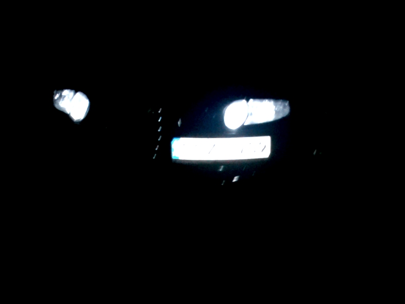

    Hej miałem taką sytuację w ledach użytych za postojówki - jest to wynikiem niewłaściwych oporników szyny Can lub ich braku - po wymianie na canbusy postojówki nie robią mi już takich cyrków jak wyłączanie sie całkowite po 10 min dopiero.
Nazwa:	Led .jpg
Rozmiar:	36.9 KB
