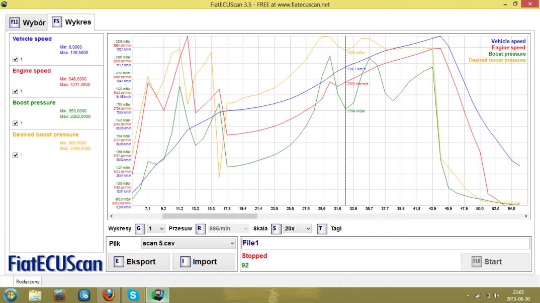

    Koledzy jestem nowy na forum i od niedawna mam 147 ale powoli zaczyna brakować mi sił.
    Mam problem z doładowanie a konkretnie brak mocy na niskich obrotach to jest auto zaczyna ciągnąc około 3000 obr/m.
    Nie dymi, dolot czyszczony, egr wymieniony ale dalej na kompie pokazuje 4% (stary tak samo).
Nazwa:	11.jpg
Rozmiar:	92.8 KB
    Powyżej wykres, co ciekawe na 4 biegu widac jak jest chwilowy spadek ciśnienia i obrotów a trzymam pedał gazu wciśnięty w podłogę.
    Dzieje sie tylko tak na 4 biegu.

    Sprawdzałeś szczelność dolotu? W sensie łączenia pomiędzy IC, a turbo itd? U mnie była pęknięta plastikowa rura dochodząca do turbo. A jeśli EGR pokazuje 4% to znaczy, że jest cały czas zamknięty co akurat nie jest problemem a raczej plusem bo syf nie leci do silnika.

    Zauważyłem że palec gruszki nie porusza się gdy dodaje gazu nawet gdy obroty sięgają powyżej 4000 obr/m.
    Sprawdziłem u kolegi w alfie na zgaszonym silniku i jego palec porusza się około 2cm a u mnie o połowę mniej, czy to będą objawy zapieczonych łopatek turbiny?
