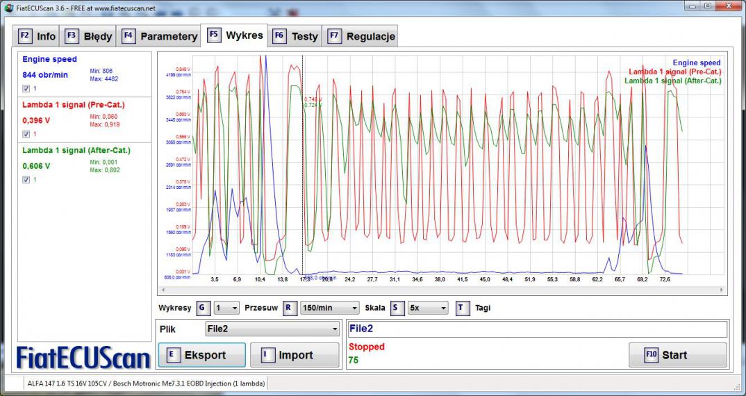

    W mojej 147 1.6 ECO zauważam ostatnio dużo większe spalanie, poniżej zamieszczam wykres z sondy lambda - nie wiem co jeszcze może być pomocne przy diagnozie? Termostat jest ok. Błędów po podpięciu pod komputer brak.
    w miarę ok ten wykres więc szukaj dalej

    też bym sie sond nie czepiał a tak swoją drogą to też jestem ciekaw ile to jest dużo pali lub też znacznie więcej bo poza alfą z opisu równiez mam 147 1,6 120Km i tez mi dużo pali ale to pojęcie względne(chyba)
