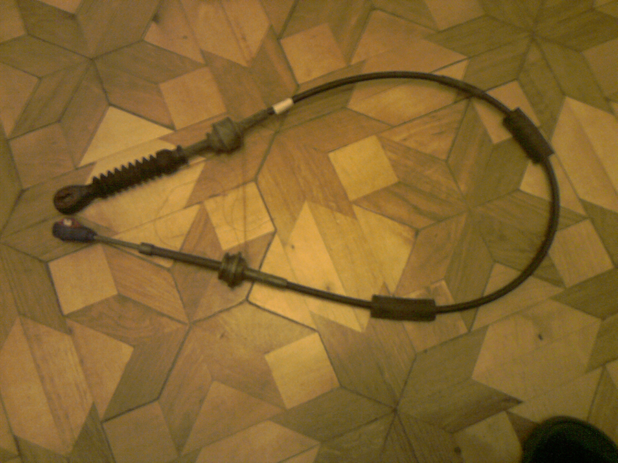

    Witam, otóż problem dotyczy alfy 147 należącej do mojej siostry która mieszka dosyć daleko ode mnie. Znajomy mechanik stwierdził ze do wymiany jest linka sprzęgła i ten element wymontował. Nigdzie jednak nie mogę znaleźć takiego elementu aby go kupić.
    Oto zdjęcie tego elemetu. Czy moglibyście mi powiedzioeć co to dokładnie jest, jak się to rzeczywiście nazywa i ewentualnie gdzie mogę kupić?

    Sprzęgła ? Chyba sterowania zewnętrznego skrzyni biegów, bo taką linkę masz na zdjęciu. Pod tym linkiem masz nr części: http://eper.fiatklubpolska.pl/navi?S...LL_LIST_PART=0

    Sprzęgło w 147 jest hydrauliczne.

    Dokładnie.
