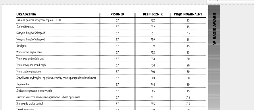

    Przestala dzialac mi tylna wycieraczka, czy wiecie ktory to bezpiecznik moze byc?

Nazwa:	Przechwytywanie.PNG
Rozmiar:	48.9 KB
ID:	102880Kliknij obrazek, aby uzyskać większą wersję
Nazwa:	12.PNG
Rozmiar:	79.8 KB
    aha - polecam instrukcję obsługi :-)
    http://aftersales.fiat.com/elum/Home.aspx?languageId=9
