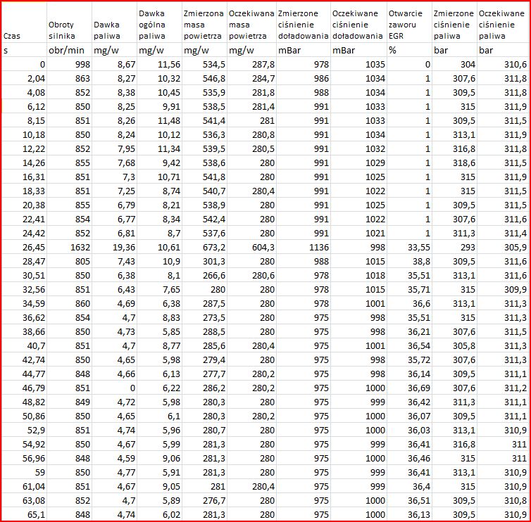

  5. #25
    Użytkownik Ogier
    04 2012
    Szczecin
    Alfa Romeo 147 1.9 JTD 115km
    170
    Cytat Napisał @sdero Zobacz post
    gigi, wcale się nie zdziwię jak się okaże, że EGR jest zwieszony.
    @sdero szapo ba !! Jednak przeczucie Cie nie myliło
    Masa powietrza dziwnie wygląda.
    Tak zgadza się, masa powietrza naprawdę źle wyglądała, co widać na logach poniżej.
    Jak widać z logowania, auto gdy gaśnie zaraz po odpaleniu, Egr w ogóle nie pracuje, cały czas 1%. I to tak wpływa/zniekształca na masę powietrza?
    Zamieszczam dzisiejsze logi:
    1. Tutaj po odpaleniu auto zaraz gaśnie, egr nie pracuje i masa powietrza dziwnie wygląda.
Nazwa:	1.JPG
Rozmiar:	81.9 KB
    2. Tutaj po odłączeniu przepływki masa powietrza stała, auto nie zgasło i nawet reagowało na pedał gazu, egr nadal cały czas 1%.
Nazwa:	2.JPG
Rozmiar:	150.3 KB
    3. Podpiąłem ponownie przepływkę, zrobiłem test regulacji EGR i widać poprawę: egr zaczął pracować i masa powietrza się unormowała, jednak widać że egr zacina się (zaznaczone na czerwono, chyba że się mylę)
Nazwa:	3.JPG
Rozmiar:	173.7 KB
    4. Po ponownym odpaleniu, sytuacja podobna do powyższej, egr zacięty ale zaraz zaczął pracować i masa powietrza normuje się.
Nazwa:	4.JPG
Rozmiar:	176.7 KB
    No proszę niby egr ładnie wyczyszczony, wszytko sprawdzone, trzpień elektromagnesu nie zacinał się, a jednak coś szwankuje... Zakładamy zaślepkę i zobaczymy...

    A więc, Egr zaślepiony. Jesteśmy po jazdach próbnych i zrobionych logach pod obciążeniem. Pozostaje teraz jeszcze problem dymienia na czarno po przygazowaniu, jest mała nieszczelność w dolocie więc może to jest powodem.
    Zamieszczam logi po zaślepieniu:
Nazwa:	1.JPG
Rozmiar:	129.4 KB
ID:	105921Kliknij obrazek, aby uzyskać większą wersję
Nazwa:	2.JPG
Rozmiar:	78.2 KB
    Masa powietrza mniejsza od oczekiwanej, to poprzez zaślepkę?
    Zastanawia mnie jednak fakt że po zaślepieniu nie ma żadnego błędu na kompie, dlaczego? Czyżby w stilo było inaczej i dlatego wcześniej jak szwankował egr też nie było błędu.Natomiast po odłączeniu wtyczki egr pojawił się błąd w kompie i marchewa, a tak to nic.
