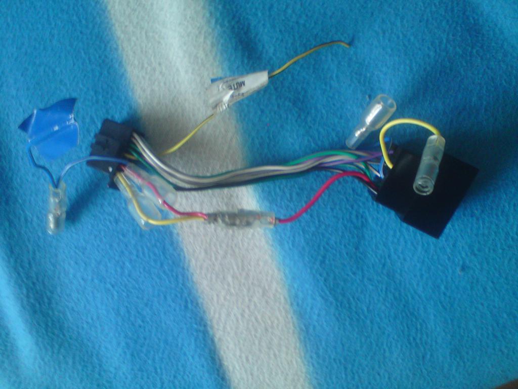

    Kupilem radio pionner deh 3500ui i mam problem bo radio nie zapamiętuje moich ustawień po wylaczeniu atta.Moze ktoś powie jak to zmienić aby radio zapamietywalo ustawienia.

    musisz zmienić piny w złączu. Masz specjalny pin do zapamiętywania ustawień. Na nim powinno być zawsze napięcie. Co do zmiany który na który to ci nie pomogę. Jak zrobisz dokładną fotkę przejciówki to może coś się wymyśli.

    Jak zrozumialem to musze zmienić piny które idą od instalacji alfy względem nowej.zdjecia dodam po pracy

    Masz kostkę ISO co dostałeś z radiem?
    Zrób jak tutaj
    http://www.google.pl/imgres?q=kostka...15&tx=82&ty=91

    czyli std - stałe 12V ( żółty/lub pomarańczowy z czerwonym )
    ale niektórzy nawet tu na forum narzekali że mieli takie radyjka , które miały spory pobór i potrafiły rozładować aku
    ( u mnie zawsze radyjko podpięte na stałe 12 i problemów nie miałem )

    Jak zrozumialem to szukam na kosci od alfy 12v stalych i tam podlaczam dwa przedowy pod jeden pin.A mam jeszcze pytanie czy te przewody normalnie sie wipina czy trzeba kupić jakieś suwki czy cos

    Też mam radio Pioneer i mam dokładnie tak podłączone kable,pamięć trzyma i nie ma problemu z rozładowaniem akumulatora

    radio udało mi się podłączyć ale teraz mam problem z zamontowaniem go...ramka którą kupiłem na allegro wyskakuje i nie chce się trzymać jak mam zamontować je aby wszystko się trzymało i nie wyskakiwało ?
