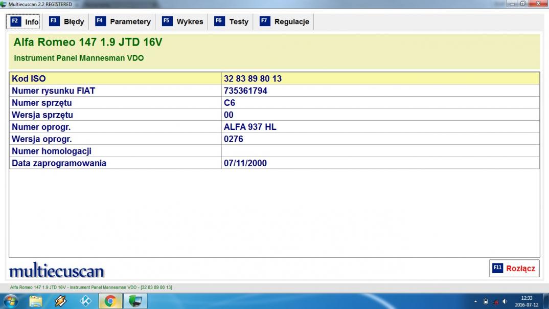

Tak. Zakladka info po podlaczeniu do zegarow

Czyli wina MES? Spróbować nowszym? Albo innym programem?
A program alfaOBD mógłby coś zmienić? Da sie tym zrobić osiowanie? ;>
Tak, AlfaOBD da się zrobić osiowanie
Wysłane z mojego SM-G925F przy użyciu Tapatalka
Tylko skoro jeden program nie pomaga, to czy ten drugi coś zmieni ;/ nie mam pomysłu jak to rowiązać
Pytanie odnośnie osiowania - dołożyłem w żony 147 fabryczną nawigację.
Oczywiście nie działa zasilanie po przekręceniu kluczyka, nie działają dane Trip ani wyświetlacz między zegarami.
Czy osiowanie pomoże czy trzeba jeszcze coś zrobić, żeby navi normalnie działała?

Jeśli nie uruchamia się po przekręceniu kluczyka to trzeba instalacje zweryfikować. A wcześniej było oryginalne radio czy jakieś inne? Bo jeżeli inne to na pewno instalacja zmodyfikowana. Druga sprawa czy miga licznik od km? Jeżeli body wykryje nowe urządzenie na linii CAN powinien migać co oznacza że konieczne jest osiowanie.
Wysłane z mojego SM-G903F przy użyciu Tapatalka
Było oryginalne radio.
Licznik nie miga bo zamontowany jest opóźniacz 5 sek. do Navi (więc CAN przy skanie jej nie widzi).
Czy osiowanie może pomóc na wszystkie bolączki (i nawet opóźniacz będzie mógł być zdemontowany?) - oprócz załączania z kluczyka rozumiem?
