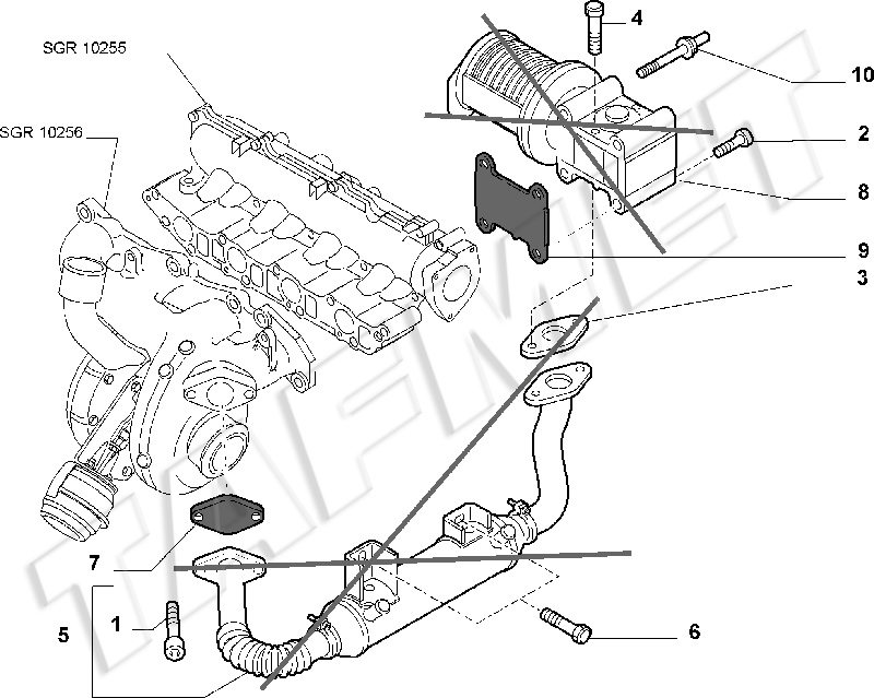

    Kupiłem sobie te zaślepki do siebie i tutaj pojawia się moje pytanie, czy trzeba montować obie? Bo na niektórych poradnikach jest tylko o montażu koło samego EGR'a, a tutaj dostałem 2 zaślepki (numery 7 i 9 na foto, tyle że ja mam te z dziurkami)? Silnik to 1.9JTD 16V, 140KM.

    Jak masz z dziurkami, to znaczy, że nic ci to nie da. Dalej układ dolotowy będzie się zasyfiał. Wystarczy, że zastosujesz jedną. Może trochę poprawi się dół.
