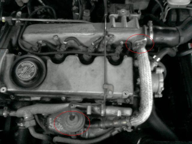

    Witajcie, przymierzam się do zaślepienia EGR i chce pozbierać to co wiem do kupy.
    Mój silnik to 2.4 JTD 136KM w Alfie 166
    W ilu miejscach zaślepiam EGR? Wg. tego poradnika robie to w dwóch miejscach a wg. innych wystarczy w jednym, jak z tym jest?
    http://www.forum.alfaholicy.org/zala...0210_13111.jpg
    Która zaślepka z Allegro będzie ok, są z dziurkami i bez dziurek
    http://allegro.pl/zestaw-zaslepek-eg...825209635.html
    http://allegro.pl/zestaw-zaslepek-eg...899577150.html
    http://allegro.pl/zestaw-zaslepek-eg...834891152.html
    http://allegro.pl/zestaw-zaslepek-eg...800268311.html
    No i moje ostatnie pytanie, czy muszę usuwać go też w sterowniku?

    Ja kiedyś gdy miałem 2.4 zaslepilem w jednym miejscu na górze i to cala bez dziurek..błędu na konsoli nie było tylko gdy sie kompa podłączalo..

    bez dziurek i przy dolocie zaślepić 5 min roboty no 10 błędu nie będzie na desce

    W jednym miejscu wystarczy, zaślepka pełna bez dziur.
    Wyprogramowywać nie trzeba, bo masz zawór podciśnieniowy.

    Dla Ciebie jest zestaw numer 2. Zaslepiasz w jednym miejscu, obojętnie gdzie. Ja wolałem przy dolocie.

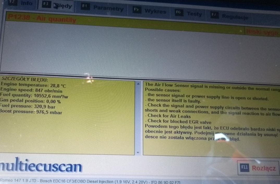

    Silnik 1.9 16 140ps edc16
    Zaslepilem egr home made blaszka - 2 dziury ok 3 mm srednicy, czyli dosyc konkrentnie, ale nie calkowicie
    - mam ultera z tylu, po odpaleniu slychac, ze dostaje wiecej spalin, w koncu czuc, ze jest
    - auto wyraznie lepiej zbiera sie z dolu, czyli turbina wczesniej wstaje
    - brak check na desce
    Bezdyskusyjne plusy, ale zeby nie bylo kolorowo, to wywala mi blad p1238 "air quantity" i lekko dymi na czarno przy ostrym bucie, czego wczesniej nie bylo. Ostatnio robilem tez overbosta, bo mi pekl wezyk, nastepnie przy sciaganiu wezyka peklo jego osadzanie, ktore kleilem "plynnym metalem".
    Czy nie jest tak, ze spaliny egr sa brane pod uwage w mapie paliwo/powietrze? Z drugiej strony przy pelnym bucie przeciez egr powinien byc zamkniety. Wiec nie wiem co o tym myslec.
    Zastanwiam sie nad zaslepieniem egr calkowicie na wylocie z kolektora i przed kolektorem ssacym. Nastepnie wywalic go z ecu i fizycznie spod maski. To chyba bedzie najlepse wyjscie.

    Nie wcześniej wstaje turbina tylko jest mniej spalin dostarczanych do cylindra. Lepsze spalanie i dla tego ten efekt.
    Błąd P1238 i P1237 jest błędem EGR spowodowanym niewłaściwym przepływem spalin.
    Dymienie na pewno nie jest spowodowane przytkaniem EGR-a. Prawdopodobnie jest coś nieszczelne w dolocie lub to klejenie overboosta jest do kitu i źle steruje geometrią turbiny.

    @sdero zaslepic calkowcie za kolektorem wydechowym i nie przejmowac sie p1238? czy jednak po zaslepieniu jechac na wyciecie go z ecu
