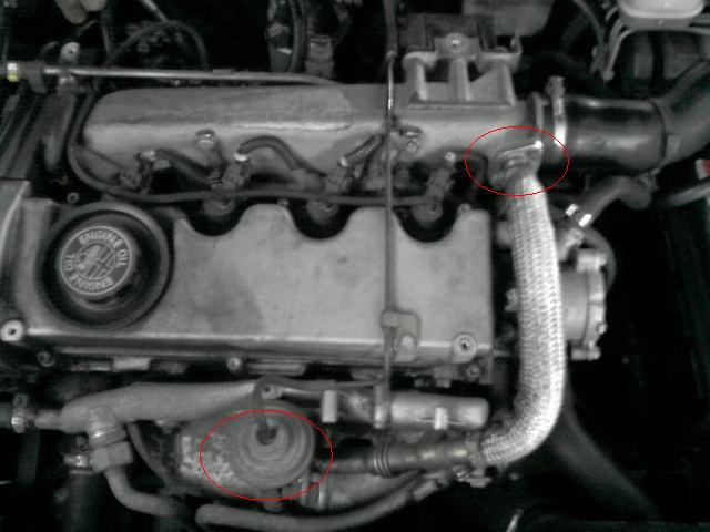

    Diegus18
    Koledzy posiadam silnik 1,9 jtd 105KM z 98 roku i patrzac ma zdjecia egru ktore sa w tym poscie to u mnie czegos takiego nie ma albo wyglada calkowicie inaczej czy moze mi ktos wskazac to co trzeba lub pokazac strzalka gdzie zaslepic egr ?? prosze o pomoc

    Cytat Napisał Diegus18 Zobacz post
    na foto zaznaczone 2 miejsca

    Diegus18
    Dzięki a koniecznie w obu miejscach czy w jednym wystarczy ?
    najlepiej w dwóch , czyli przed zaworem egr i przed kolektorem ssącym , wtedy sadza nie będzie się gromadzić w rurze recyrkulacji
    a jeśli chęci brak to przy kolektorze ssącym , ale w razie pęknięcia rury recyrkulacji , stracisz moc ...

    Diegus18
    Przy kolektorze to wiadomo gdzie a przy zaworze egr to w tym miejscu gdzie wychodzi rura recylkulacji czy jeszcze wczesniej mianowicie miedzy kolektorem wydechowym a zaworem ??
