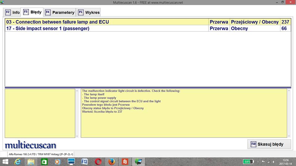

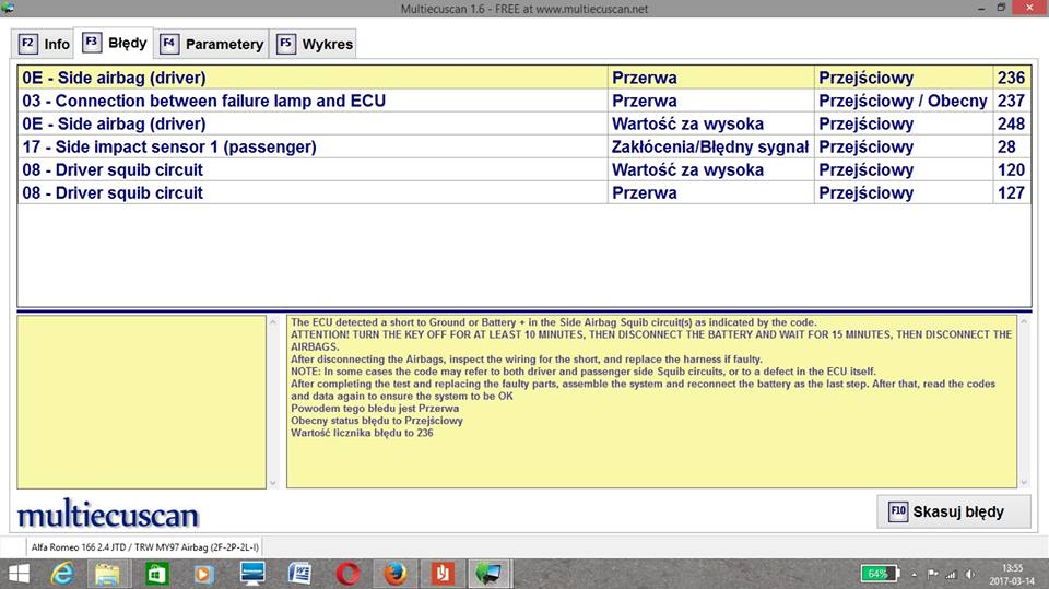

    Użytkownik Świeżak Avatar Miczab
    04 2013
    166
    25
    Witam. Dzisiaj podpiąłem 166 pod kompa i pokazało 6 błędów poduszek, 4 udało się skasować. Gdzie szukać przyczyny dwóch które pozostały?Kliknij obrazek, aby uzyskać większą wersję
Nazwa:	17264120_1479845502049366_6476743157777380424_n.jpg
Rozmiar:	73.3 KB
ID:	224029Kliknij obrazek, aby uzyskać większą wersję
Nazwa:	17342821_1479845455382704_6014673967347166078_n.jpg
Rozmiar:	47.2 KB

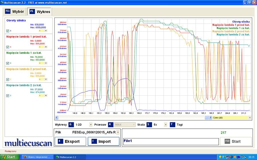

    Użytkownik Ogier Avatar xander122
    02 2013
    Ostrow Wlkp.
    166 3.0 V6
    165
    Witam.
    Mam najprawdopodobniej uszkodzoną którąś z sond.Pomoże ktoś określić która/e to?
    Załącznik 230003
    Załącznik 230004
    Załącznik 230005
    Załącznik 230006
