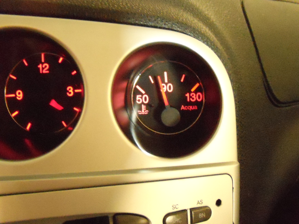

    Tak na szybko dla potomnych pytających jak to wygląda w jtd. W tym miejscu na wskaźniku widzimy temp. roboczą 88*.

    hehe, w v6 temperatura robocza wyglada podobnie, a jak już strzałka jest prawie pionowo na kresce to jest ok 91-93 stopnie
