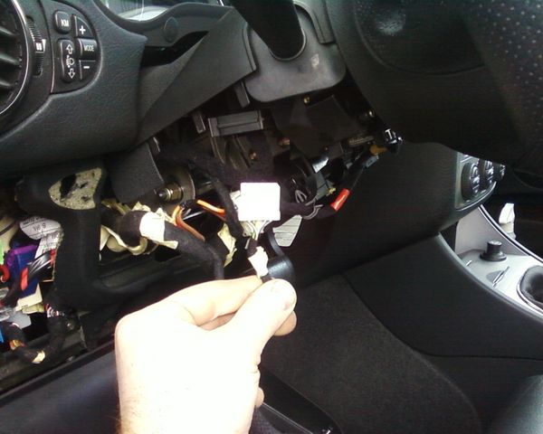

    myślę że temat jest do przejścia ,jedynym problemem może być działanie wielofunkcyjnej kierownicy.ale na to jest chyba lekarstwo w postaci specjalnego modułu który montuje się pomiędzy kierownicą a radiem.oczywiście wtedy gdy nie ma w aucie odpowiedniej instalacji.
    zobacz na poniższy link:
    http://www.allegro.pl/item758334103_...7_alfa_gt.html
    ja również przymierzam się do takiego manewru w mojej 147,chciałbym zamienić zwykłą kierownicę na wielofunkcyjną,mam fabryczną nawigację.z dopasowaniem kierownicy nie będzie na pewno problemu,gorzej może być z działaniem tego wszystkiego.
    zdjąłem dziś obudowę z kolumny kierownicy i odkryłem wolną kstkę tuż pod kierownicą,mozliwe że to ta do kierownicy wielofunkcyjnej (patrz zdjęcia)
    muszę też wymienić taśmę od airbag na tą od kierownicy wielofunkcyjnej.
    robił ktoś z was taki manewr z pozytywnym skutkiem??
