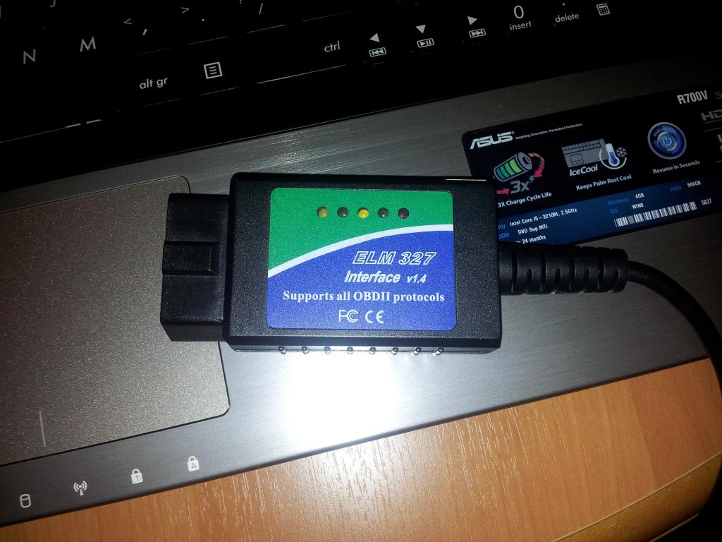

    Kondi
    Witam,
    Przyznaje że nie przejrzałem całego tematu bo być może ktoś o tym napisał. Ale ciekawi mnie jedna rzecz. Mam kabel KKL/VAG przystosowany pod koncern Fiata i ELM327 oba od Viakena, kupione jakieś 2 lata temu. Pomyślałem sobie że fajnym gadżetem mógłby być ELM327 Bleutooth. Szukając na allegro spotkałem się z informacją że jeśli będę używał go do marek F/A/L to oni mi go dostosują
    link: http://pmfactory.nazwa.pl/www/fiat.html
    Nie ma już w ofercie Viakena tego interfejsu jaki mam ale wydaje mi się że nie był przystosowany specjalnie pod F/A/L (zdjęcie) tylko KKL/VAG kupiłem zmodyfikowany (z przełącznikiem). Podłączałem obydwa i nie widziałem różnicy, przez oba mogłem się bez problemu połączyć, odczytać parametry i błędy. Później zastanawiałem się czy potrzebnie kupiłem obydwa jak używam tylko niebieskiego
    Moje pytania:
    Czy ELM powonieniem kupić zmodyfikowany?
    Dlaczego nie mogę wykonywać żadnych testów w FESie? Wyskakuje mi że nieodpowiednie warunki czy coś takiego.
