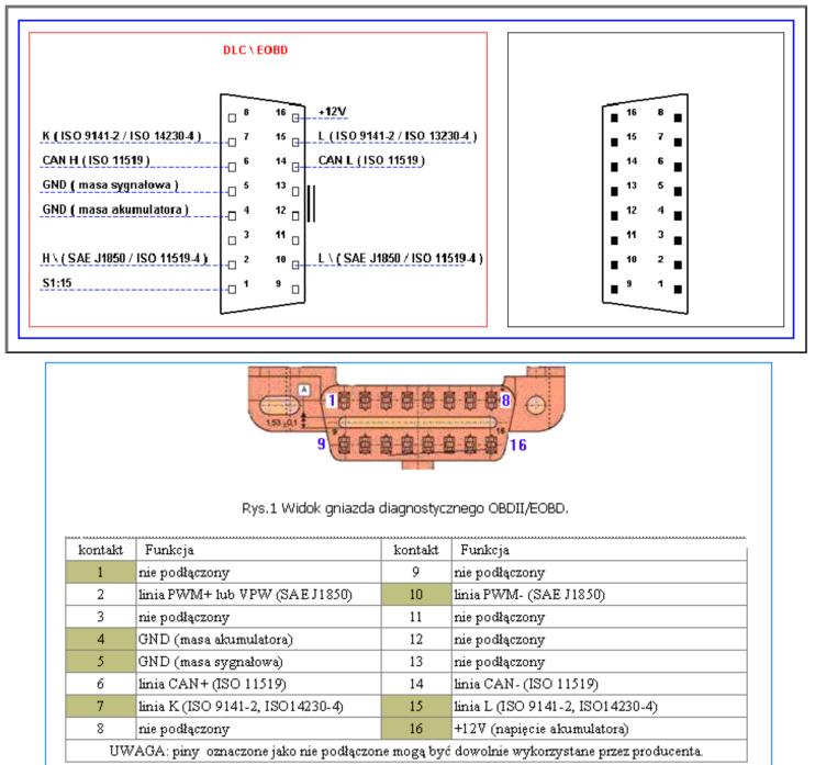

    Widok wtyku w moim ELM 327 bluetooth Kliknij obrazek, aby uzyskać większą wersję
Nazwa:	283226905-eobd.JPG
Rozmiar:	82.1 KB
    Nie mam fizycznie styków : 1 , 3 , 8 , 9 , 11 , 12 , 13
    Jak miałbym go przerobić , pozostałe styki podłączone są na płytce z elektroniką ?
    Ostatnio edytowane przez izych ; 13-10-2013 o 15:53
  10. #1340
    06 2010
    Tychy
    7,326
    Cytat Napisał @sdero Zobacz post
    Ale tylko z 7mym pinem można połączyć się z wszystkim oprócz poduszek i ABS. A nie tylko z silnikiem. Jesli sie łączy tylko z silnikiem, to znaczy, ze mam problem z komunikacją na szynie CAN. Natomiast poprawnie działa tylko K-line.
    Nie mniej ELMy z viakena działają ok.
    Nie tak. Pin 7 jest tylko od silnika w naszych autach (w grupie VW jest od całej reszty)
    Pin 1 - ABS
    Pin 3 - Airbag
    Pin 9 - Klimatyzacja / Alarm / Centralny Zamek
    Pin 12 - Ksenony
    Ale to dotyczy aut bez CAN czyli 156.
    W 147 jest tak samo (bez klimatyzacji) + linia CAN do reszty czyli Body, klima, licznik itp.
    Zresztą dokładnie z czym się łączy to masz na stronie MultiEcuScan'a.
    Kolego izych jak fizycznie nie ma pinów w złączu to niestety potrzebujesz przejściówkę kupić.
