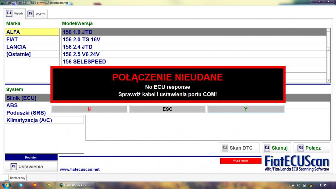

Nazwa:	Bez*tytułu.jpg
Rozmiar:	83.8 KB
ID:	121249 Witam mam mały problem, tak jak na załączonym sreenie nie moge sie polaczyc z moja alfka.. Zainstalowalem steronwiki wszysko ok.. a gdy chce sobie cos sprawdzic to niestety.... Pomoze ktoś?

    stary software, wybrany zły sterownik
    Nową darmową wersję masz na stronie producenta

    Czy jest gdzies jakas instrukcja jak od poczatku do konca zainstalowac sternowiki do niebieskiego kabelka? alfa romeo crosswagon 156
