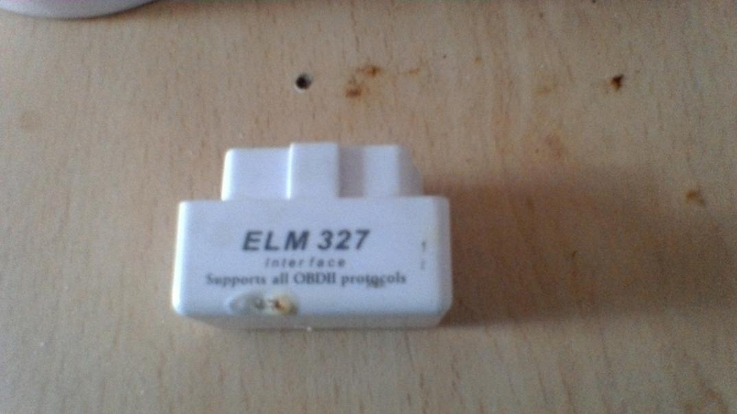

    a ktory elm jest najlepszy na chwile obecna?
    mam takie cos, ale ma jakies problemy...

    to co masz to nie elm tylko podrobka temu ma problemy...
