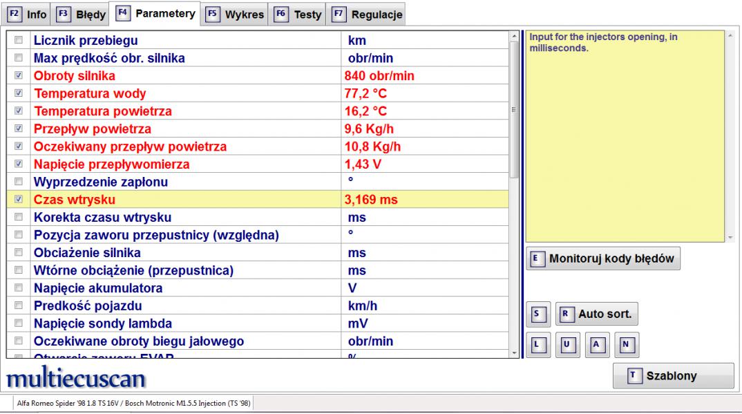

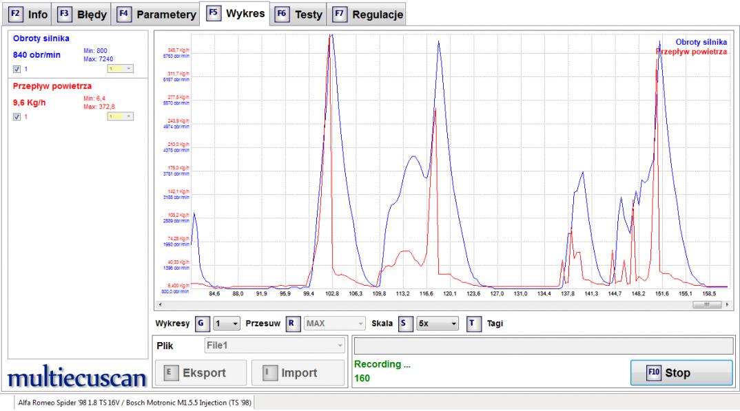

Coś tam wspominają o sprawdzeniu do odcinki - masa powietrza 480 km/h (coś słyszałem, że to musi być na czwórce, ale nie mam zbyt w okolicy takiej prostej. Może być odcinka przy trójce?)
Na wolnych obrotach sprawdź.
Pedał w podłoge i do odcięcia.
Powinno pokazac 408kg/h.
Więcej program nie pokaże.
480 km/h to dużo ;) Ciężko znaleźć taka prostą ;)
Ale poważnie, to chodzi o charakterystykę pomiaru. Dla przykładu, dwa przepływomierze i każdy z nich będzie miał masę pomiaru do 1200 mg/w ale jeden przy 400 mg/w będzie miał na wyjściu 2,35V, a drugi 2,43V i już charakterystyka bedzie inna. Ale zamiana stary typ na nowy nie powinna sprawiać problemu.
*kg/h :p
