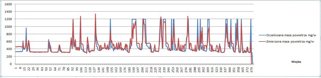

Bo żadnych błędów nie mam, tylko jak zrobiłem wykres to mi tutaj koledzy podpowiedzieli, że mam za małą maksymalną masę powietrza. Bo u mnie jest chyba 280.
Stąd pomysł żeby kupić nową. No i właśnie tylko jaką? 330zł za oryginał czy szukać jakiegoś zamiennika?

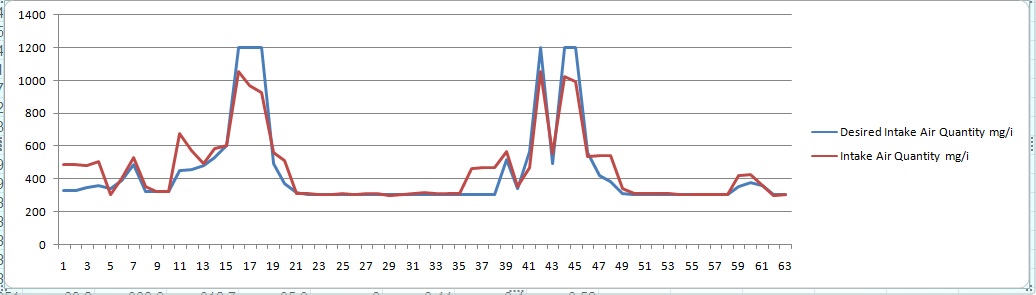

Wyszukałem swój numeryczny przepływomierz do silnika 1.6 16V 120km czyli 88Kw T.S
Dodaję zdjęcie z katalogu MaXGear dla przepływomierza dla Alfy 97/98r dla snilnika --------> 1.6 16V 120km czyli 88Kw T.S
I postanowiłem go kupić, na wgląd nawet na to że będę musiał kupić Boscha jeżeli ten nie zda roli. Ku mojemu zdziwieniu, przepływomierz działa prawidłowo.
