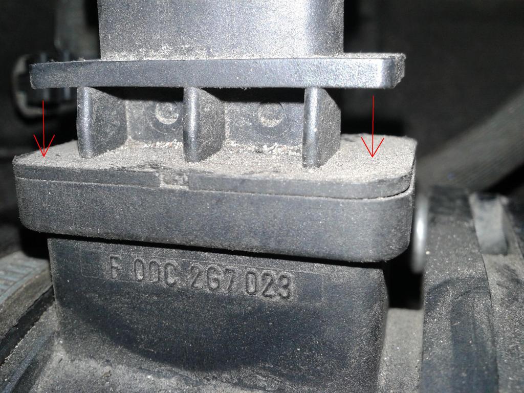

    Tyle to ja wiem, ale pytałem czy co bardziej obeznani w temacie nie wiedzą czy któryś z przepływomierzy MaxGear podejdzie do mojej alfy, bo według katalogu taki nie figuruje, ale może ktoś z powodzeniem montował inny.
    dostałem się do przepływonierza niestety nie mogę wyjąc wkładu bo nie wiem jak, ktoś pisał że są tam dwie śrubki na torx ale
Nazwa:	przepł.jpg
Rozmiar:	142.8 KB
    ja ich nie widzę, trzeba do tego wyjąć całą przepływkę?? Jednak na wkładzie jest oznakowanie co mnie zaskoczyło wkład jak i sama kostka jest 4-ro pinowa, a czytałem w tym wątku że te z czujnikiem temp. który mam uszkodzony są 5-cio pinowe, ktoś wie o co caman??

    Wg tego co znalazłem to wkładka "F 00C 2G7 023" wystepuje w następujących autach:
    FIAT LANCIA silniki 1,3 1,9 JTD
    0281002792
    0281002980
    55183650
    55206757
    281002980
    F00C2G7023
    Producent BOSCH
    Prawdopodobnie przepływka może również pasować od poniższych aut.
    Tu wystepuje wkładka F00C2G7020 zamiast
    F00C2G7023 (obie są 4-pinowe)
    ALFA ROMEO 159 166 BRERA SPIDER FIAT DUCATO silniki 2,2 2,3 2,4 3,0 JTDM MultiJet diesel
    0281002764
    0281002763
    55190587
    551905878
    504136035
    F00C2G7020 Producent BOSCH

    Oki dzięki wielkie za odpowiedź!! A nie wiesz może jak ją zdemontować, wyjąć z obudowy?? Muszę do tego wyciągać cały przepływomierz?? We wszystkich poradach jakie znalazłem w miejscu zaznaczonym czerwoną strzałką były śruby, a u mnie ich nie widać.Kliknij obrazek, aby uzyskać większą wersję

    Jak kupisz całą przepływkę to nie będziesz musiał rozbierać całości.
    Nie rozbierałem takiej przepływki nigdy wiec nie wiem jak jest mocowana wkładka.
