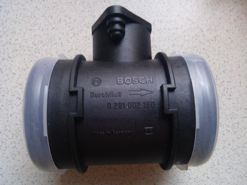

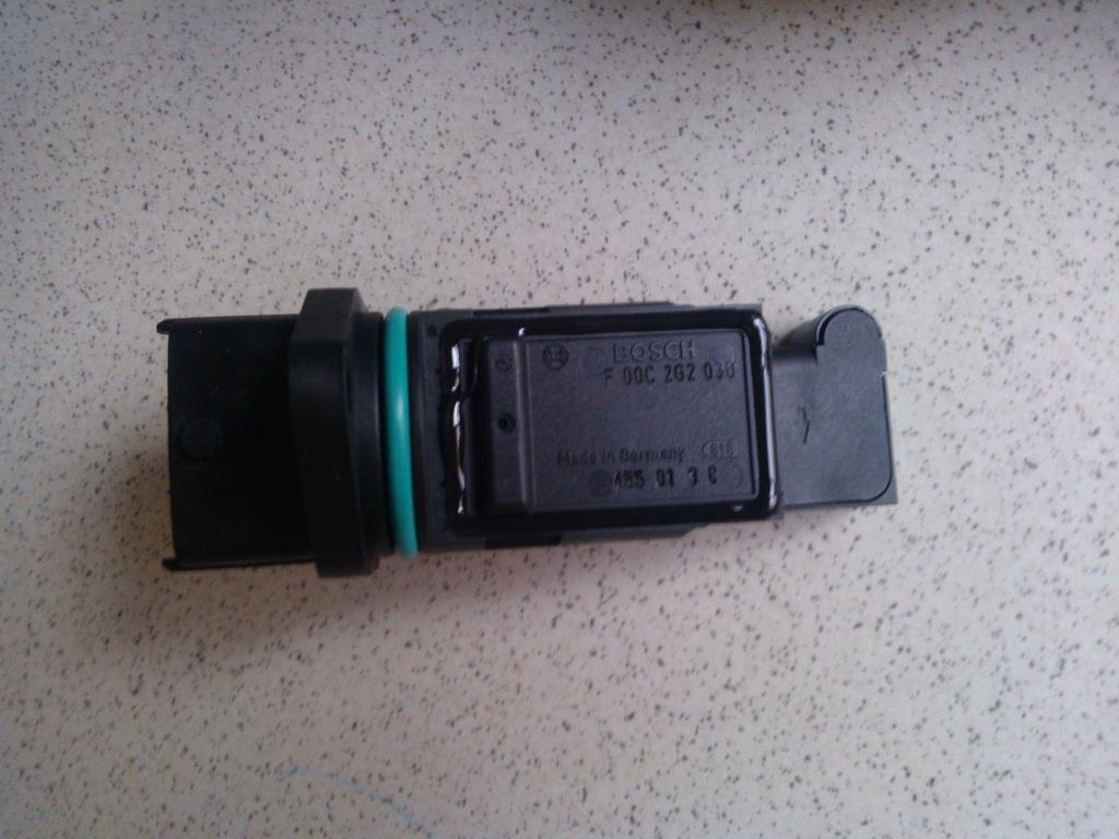

    Dla potomnych zdjęcia oplowskiego przepływomierza 0 281 002 180 z wkładką f 00C 2G2 030 (chyba najtańsza wersja, nie znalazlem tańszego z tą wkladką, płaciłem brutto 280PLN w sklepie):

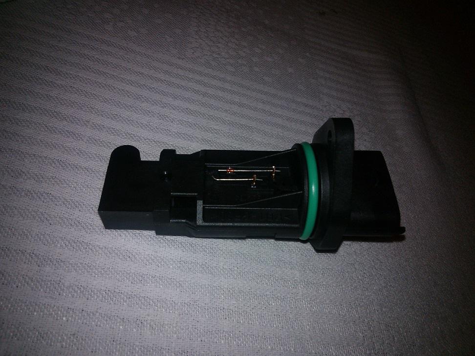

    skąd weźmiesz termistor ? dobierzesz czy przełożysz ze starej przepływki ? ja na próbę chciałem wyciągnąć i niestety chyba był zgrzewany i bez uszkodzenia nie dałem rady go wyciągnąć

    A w tej wkładce go nie ma? Nie jestem elektronikiem ale takie coś jest z drugiej strony wkładki powyższego przepływomierza:

    Hej, ma to to wersja bez termistora była chyba w jakimś Nissanie i cena była niższa o jakieś 50 zł.

    Dokładnie tak, z nissana nie miała (cena około 240PLN) ale to jest opel i tutaj jest ok dlatego napisałem bo wiele wątpliwości się przewijało, a wiem że sporo osób kupuje 019 z TS'a a jest droższa.
    PS
    Dodam tylko że nasadka jaka jest potrzebna do odkręcenia to torx pięcioramienny TS27.

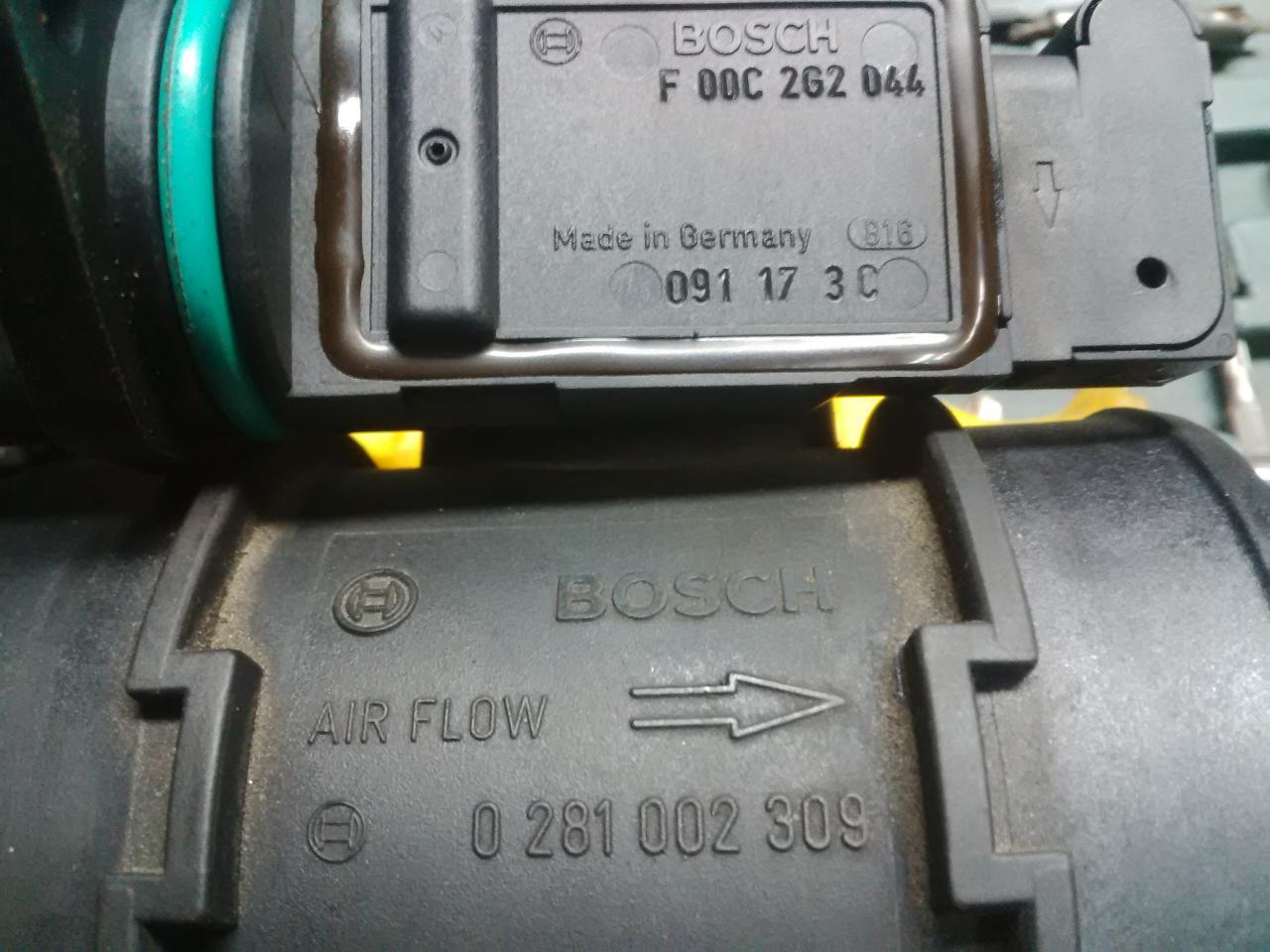

    Termistory można przekładać. Ja kupiłem do 1.8 TS przepływke z Nissana i włożyłem potem do niej tylko stary termistor. Nie jest on zgrzewany, tylko zaciskany.
    Dziś rozbierałem przepływkę 0281002309 (2.0 TS 150KM AR 147) i ma on wkładkę F00C2G2044

    Majkel ale to w 2009 roku Grzesiekk potwierdził, że jest zamienna z 030 bo w V6 na początku też były 044, a potem już tylko 030.
