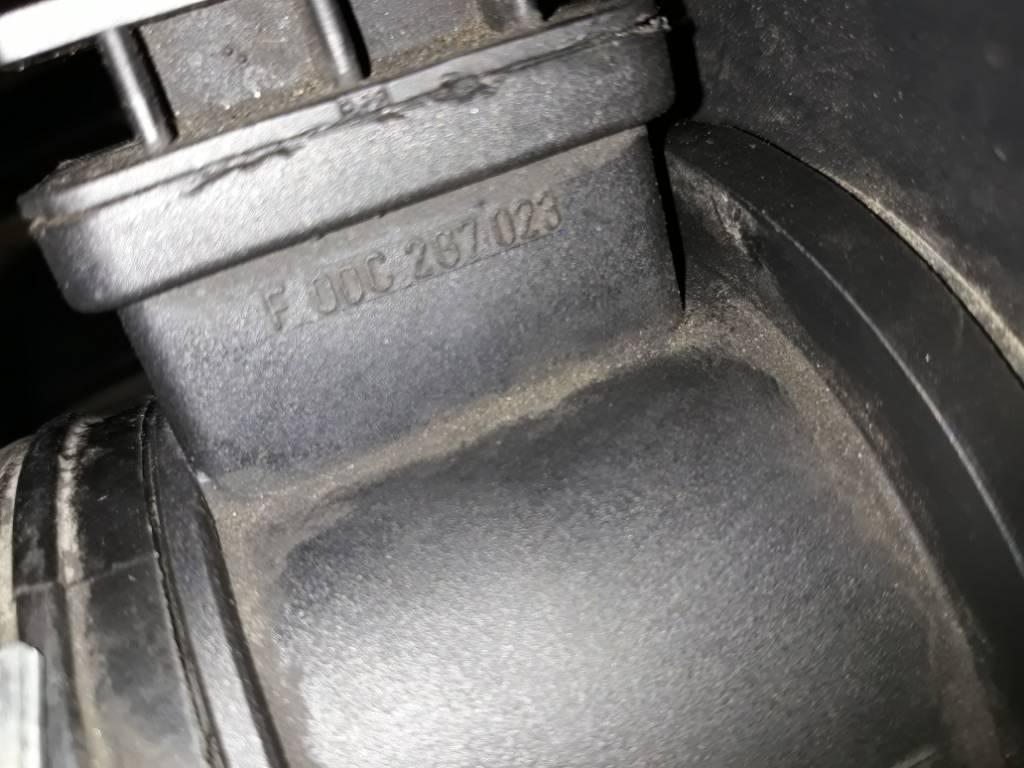

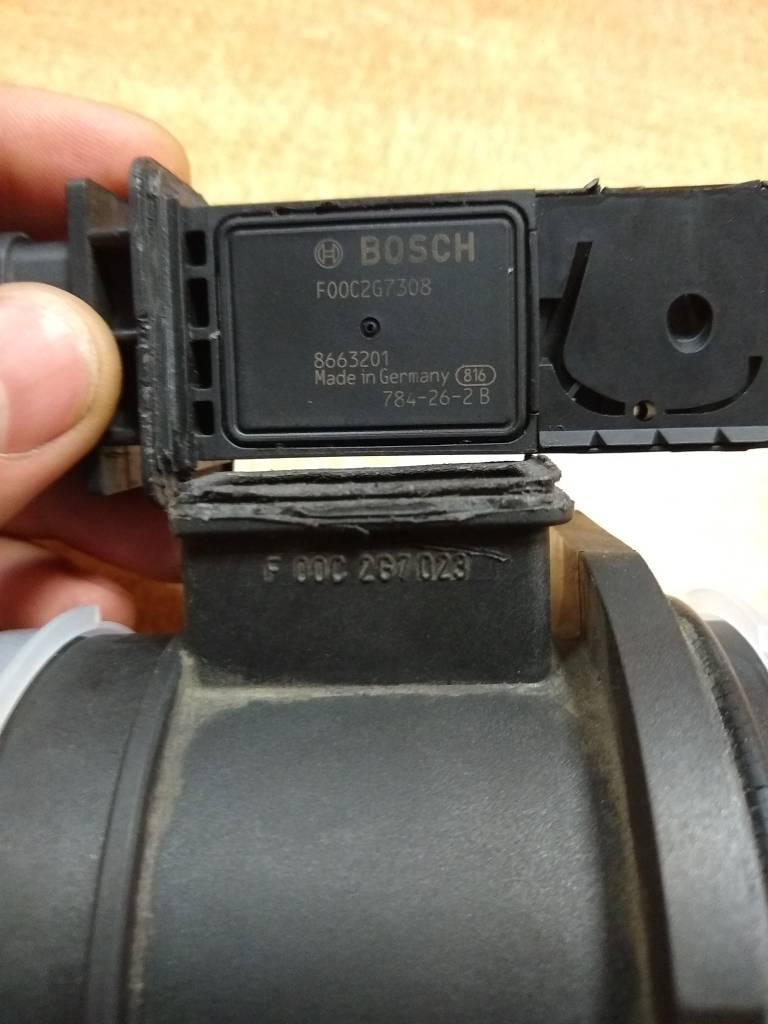

Panowie dwie przepływki o numerze 0 281 002 792 w starej wkład F 00C 2G7 023 a w nowej do sprzedaży jest F 00C 2G8 032. I o co chodzi ?
Przepływka identyczna i raz pokazuje ,że zamienna kosztuje 2x mniej ale ma numer 0 281 002 980 niestety nie wiem jaki numer wkładki
Potrzebuję szybkiej i pewnej informacji. Czy numer ten co widać na foto to jest na 100% oznaczenie czujnika w przeplywce?
Jeżeli tak to taki sam maja te z końcówką 980
Akurat mam taką przepływkę uszkodzoną, więc rozebrałem. Oto zawartość
