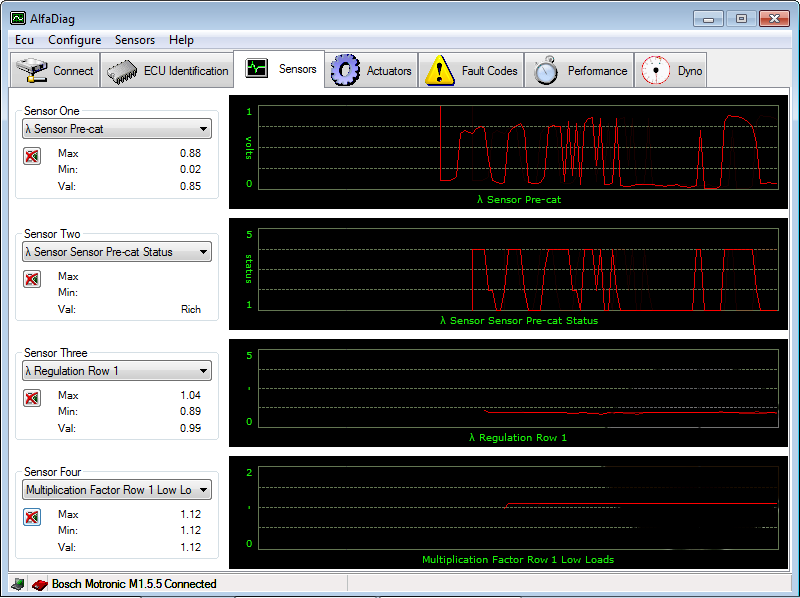

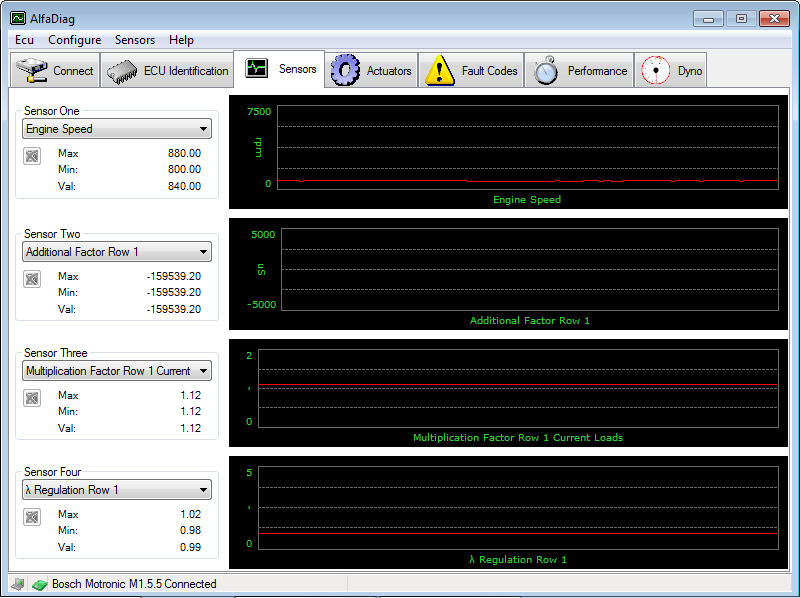

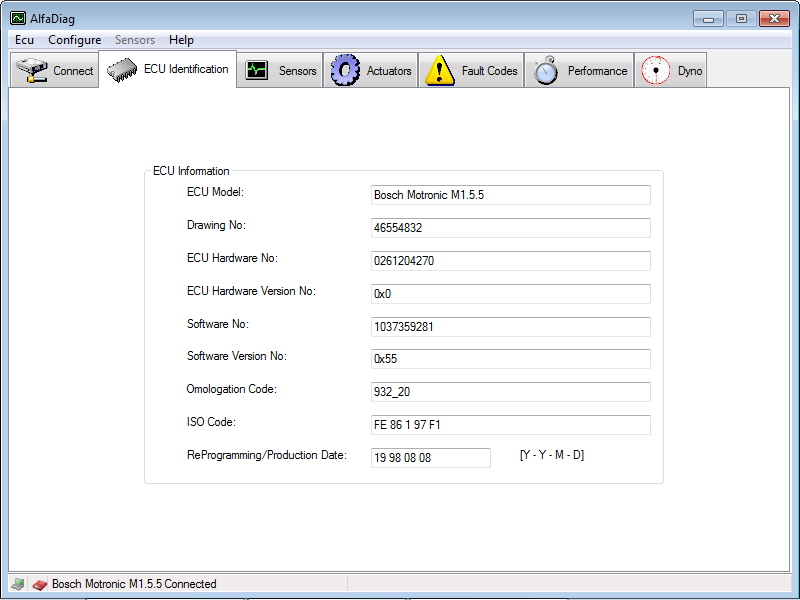

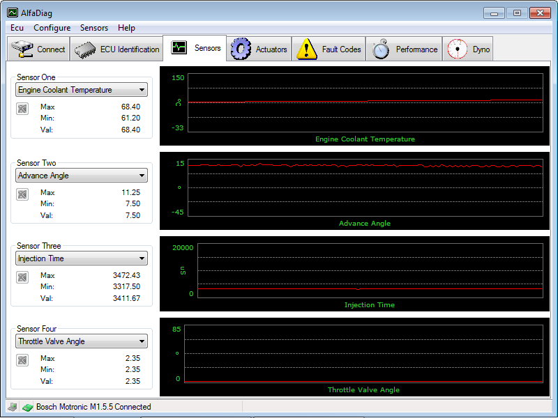

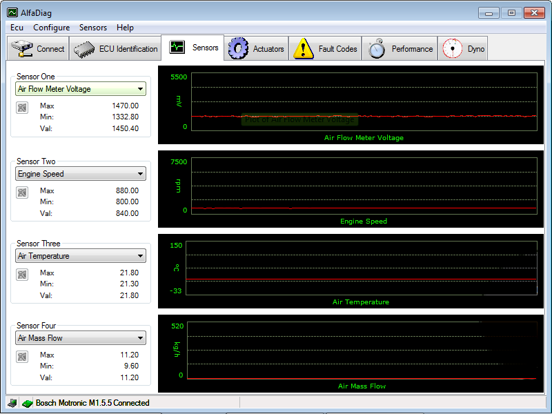

    Witajcie,
    Ok proszę o diagnostykę na podstawie screenów z AlfaDiag wersja najnowsza pełna.
    Przedmiot diagnozy: Alfa Romeo 156 2.0 TS 1997 rok VIN: ZAR93200000004026
    Auto ma słabe przyspieszenie a w pewnej pozycji pedału wręcz zerowe (nie przyspiesza) i w zakresie obrotów powyżej 3-4tyś jak puszczę pedał gazu to z dwa- trzy razy auto szarpnie.
    jak do tej pory zrobiłem:
    * Diagnostyka komputerowa 0 błędów.
    * Wymiana wszystkich świec.
    * Wymiana termostatu + czujnika.
    * Sprawdzenie przepływomierza przez warsztat Bosch serwis diagnoza - sprawny.
    * Wymiana rozrządu z napinaczami.
    * Wymiana oleju.
    * Wymiana filtra kabinowego i olejowego.
    Test był wykonywany według klucza podanego przez bubu321 w poście #932
    Z jednym wyjątkiem, podczas testów zrobiłem przypadkiem jakiś reset chyba silnika krokowego, musiałem wyłączyć silnik na 90s ;/
    Dodam jeszcze że mam wrażenie czytając temat o efekcie spadochronu że mam tak jak ty bubu321 (bubu321) auto strasznie się wyrywa (nie ma płynności) nawet jak lekko naciśnie się pedał gazu, niestety jak przyciśnie się mocniej przyspieszenie zamiast rosnąć spada.
    Z góry bardzo dziękuję!
