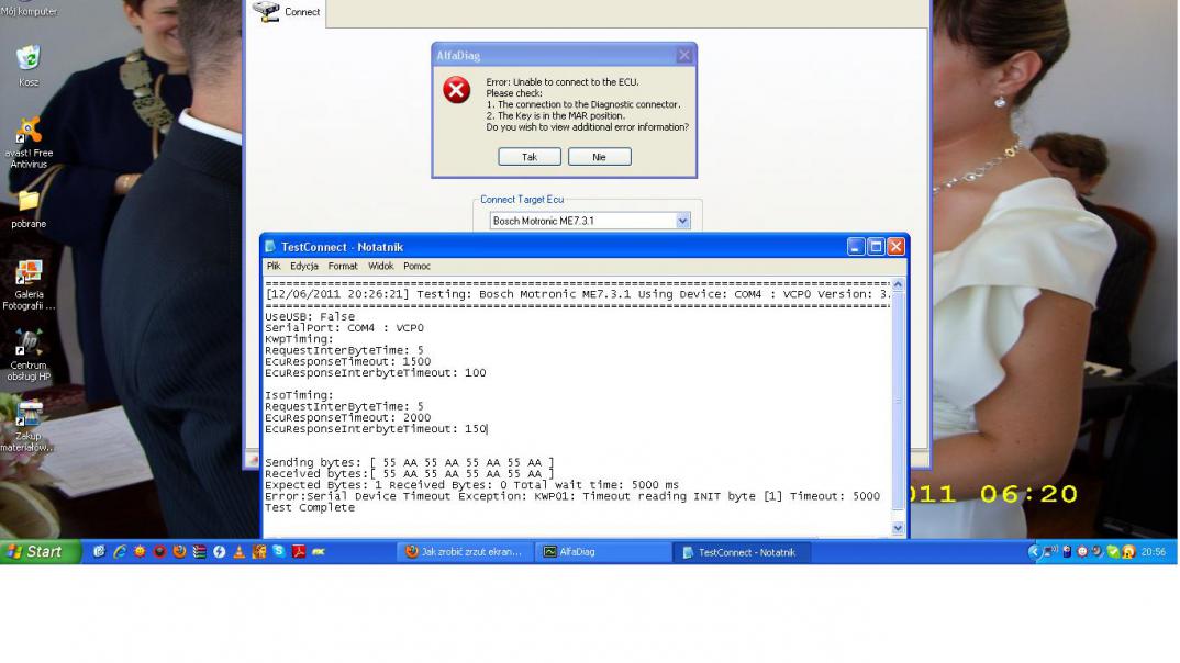

    Nie moge sie polaczycz moja alfa mam xp i gdy chce polaczyc sie z ecu wyskakuje mi cos takiego;
Nazwa:	alfadiag.jpg
Rozmiar:	81.5 KB
    Czy ktos moze pomoc? sorki za tlo.

    takie głupie pytanie, ale włączyłeś zapłon ?
    ewentualne przełączniki w kabelku ustawione na ECU?
    dobrze wybrałeś model ECU ?

    - w menu interface zrobić testy połączenia.
    - albo zły port został wybrany lub zły przełącznik na interfejsie.
    - AR 156 TS 2.0 ecu M1.5.5

    test zostal zrobiony jest widoczny na ekranie,przelacznik tez zostal dobrze wybrany zaplon wlaczony
