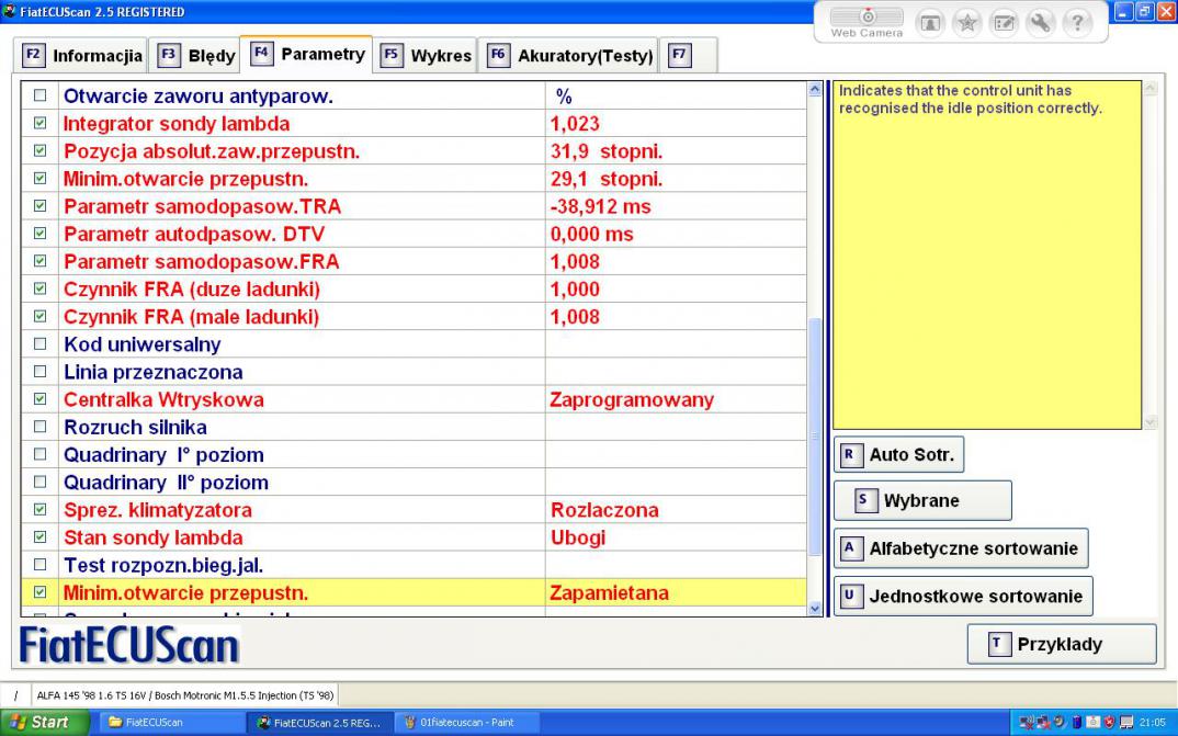

Nazwa:	01fiatecuscan.jpg
Rozmiar:	131.0 KB
ID:	60785 1 cześć
Nazwa:	02fiatecuscan.jpg
Rozmiar:	131.4 KB
Nazwa:	03fiatecuscan.jpg
Rozmiar:	129.3 KB
Nazwa:	alfadiag.JPG
Rozmiar:	175.4 KB

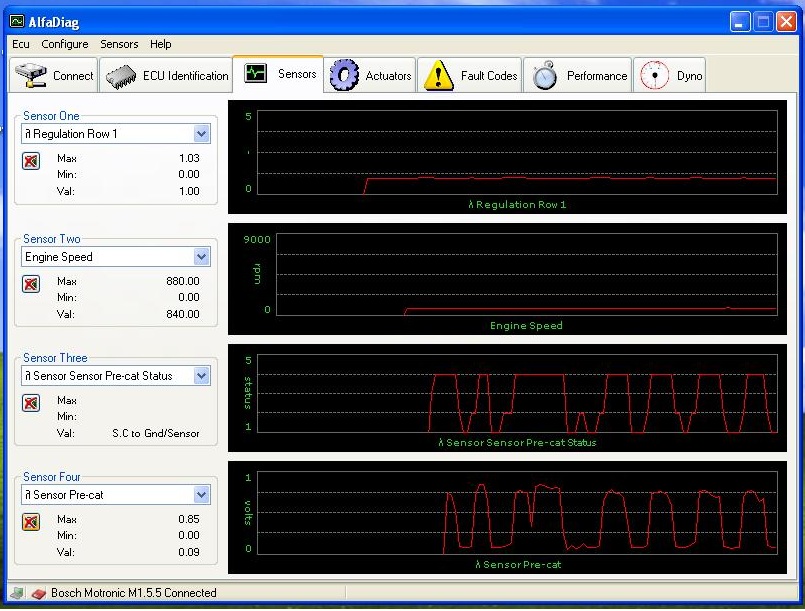

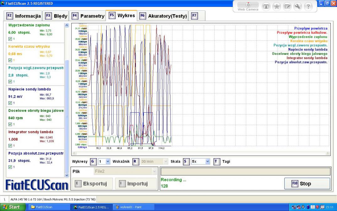

Nazwa:	wykres01.jpg
Rozmiar:	126.6 KB
Nazwa:	wykres02.jpg
Rozmiar:	133.6 KB

    i w dalszym ciągu wiemy, że sonda wypgląda ok. a na wykresie jak wrzucisz jeszcze więcej parametrów to nic nie zobaczymy.
    na jednym wykresie obroty+ sonda+temp
    na drugim wykresie obroty wolne +przepływka
    na trzecim obroty do odcięcia+przepływka (napięcie)
    na czwartym obroty do odcięcia+przepływka (przepływ kg/h)

    Przepraszam. Mogłem Wam po 3 parametry pozaznaczać i porobić konkretne screeny.
    Ale z drugiej strony wszystko jest w pliku z logów Fesa tak jak prosił bubu.
    Więc jeśli zrzuty są mało czytelne jeśli chodzi o te z wykresów to prosiłbym o odczytanie logów które zamieściłem na swoim hoście.
    A proszę mi powiedzieć czy zachowanie przepływki powietrza a kalkulowany przepływ powietrza jest w normie?
    Chodzi i parametry 8.0kg/h i 12,4kg/h

    - ponizej moje logi z FEs-a oraz z alfadiaga
    - nie wiem w czym jest problem z logami.
    Attached Files Attached Files
