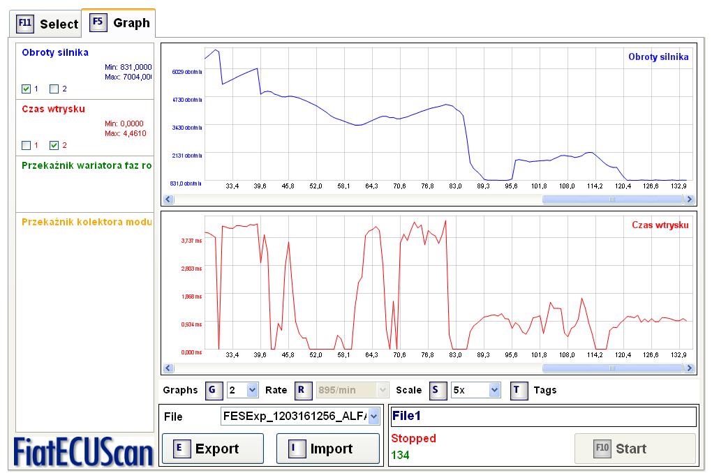

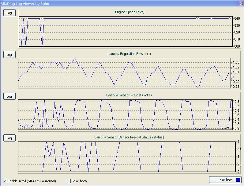

    - brakuje logów z pomiaru fesem, poniżej przykładowy kmp. plików.
    Kod:
     FESExp_1203161254_ALFA GT JTS 2.0_File1.csv
     FESExp_1203161256_ALFA GT JTS 2.0_File2.csv
     FESLog_1203161256_ALFA GT JTS 2.0.txt
     FESLog_1203161404_ALFA GT JTS 2.0.txt
Nazwa:	sonda.jpg
Rozmiar:	99.3 KB
ID:	61052   Kliknij obrazek, aby uzyskać większą wersję
Nazwa:	fes.jpg
Rozmiar:	102.5 KB

    - AR 156 TS 2.0 ecu M1.5.5

  4. #1774
    SUICIDE
    Dodałem Tobie
    -Screen z alfadiaga
    -Screeny z poszczególnych wykresów z Fesie
    -Logi
    -Fexpy
    i to co ja wyeksxportowałem w razie co.
  5. #1775
    09 2007
    G 1.4 MA 170CV ECU Nexus 8GMF
    6,112
    - z tych krótkich wykresów wynika że wszystko w porządku.
    - zawsze na wykresach muszą być obroty silnika.
    - musi być test MAF-a do odciecia.
    - obroty silnika i przebieg sondy lambda na biegu jałowym oraz RPM 2000 i 4000.
    Ostatnio edytowane przez bubu321 ; 09-07-2012 o 06:42
