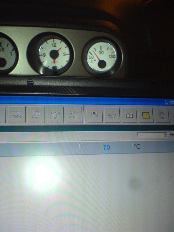

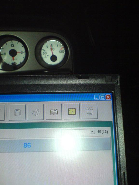

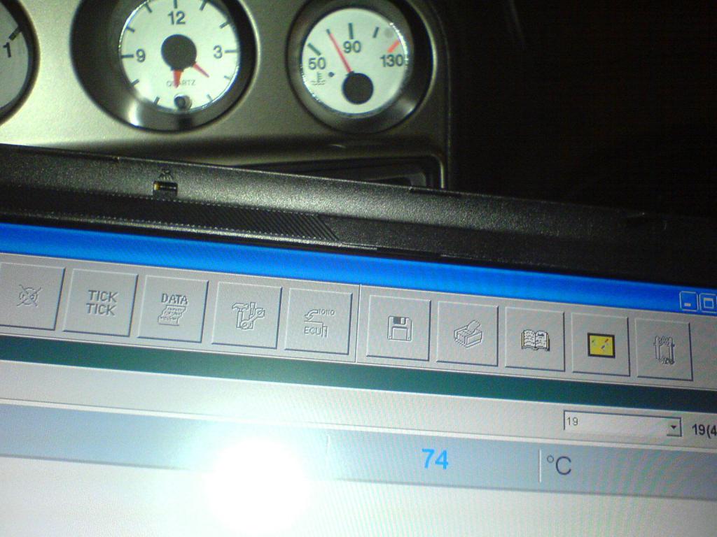

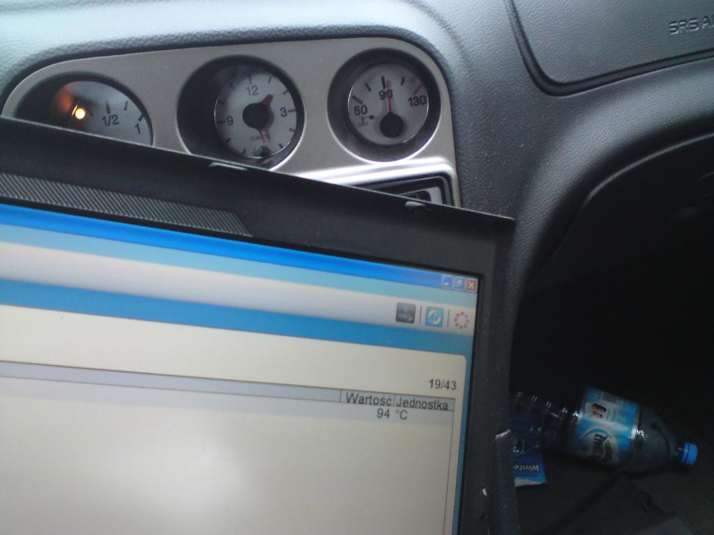

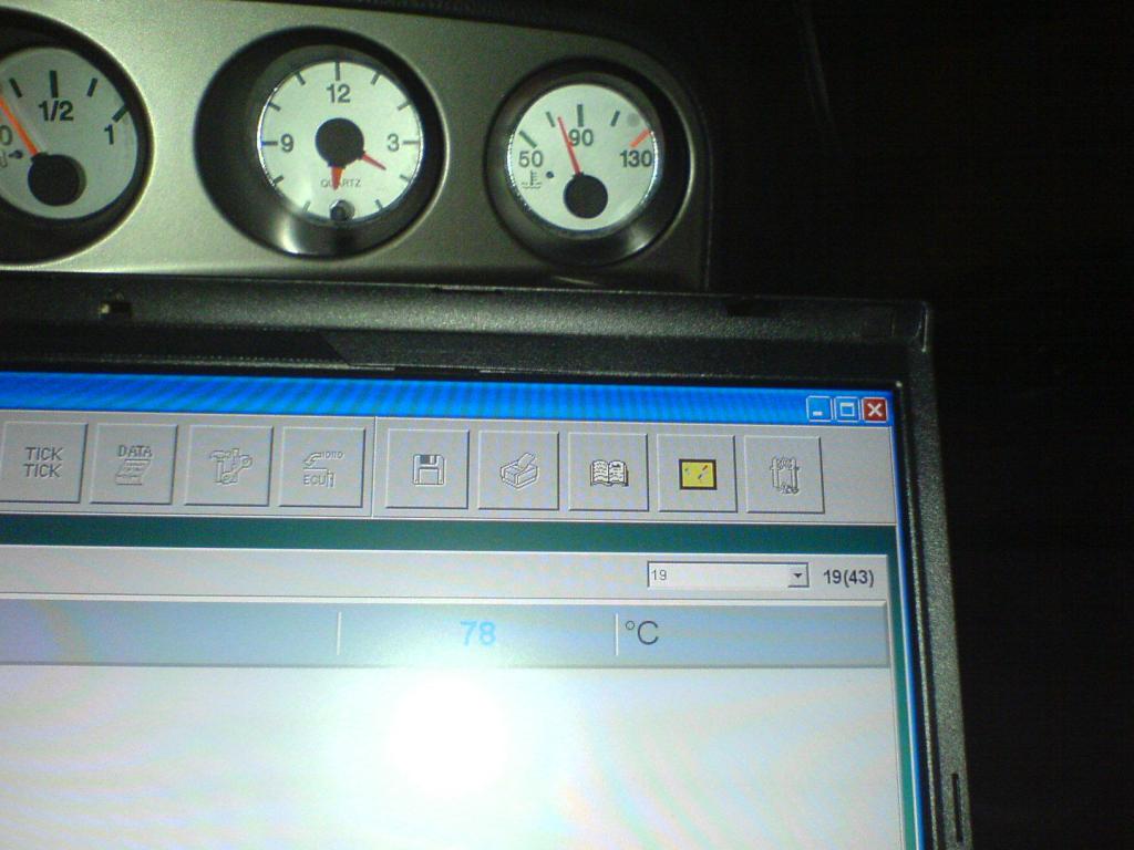

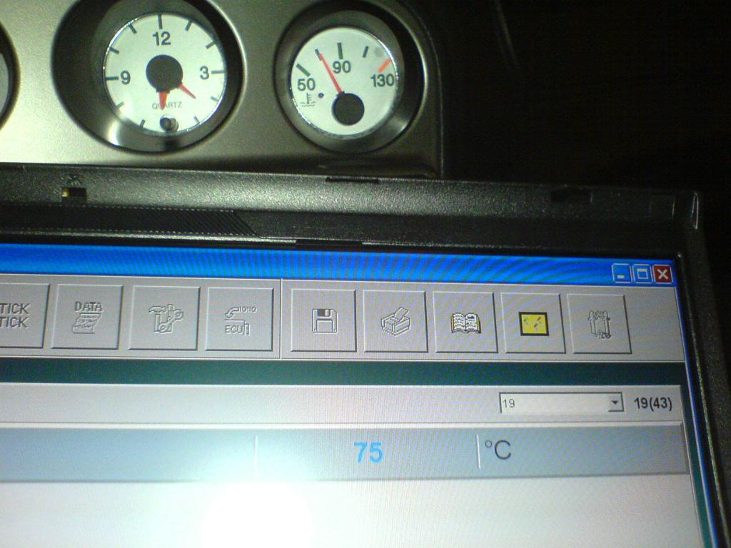

    Poniżej załączam fotki wskazania temperatury na wskaźniku i tego co pokazuje komputer. Dane odczytane urządzeniem AutoCom na mojej starej Alfie 156 8V CF2. Powinno to wyjaśnić kwestie przekłamywania temperatury.
    Auto ze sprawnym termostatem.
    Do pomiarów zainspirował mnie kiedyś Maciek156 na nieistniejącym już forum alfa-lancia.pl

    Cytat Napisał jasio79 Zobacz post
    Tam gdzie jest 75 wskaźnik pokazuje 71. Tam gdzie jest 74 wskaźnik pokazuje 70, a co najwyżej 71. Na zdjęciu odczyt jest 80, a pokazuje góra 78. A na zdjęciu 60.jpg odczyt jest 70 stopni, a wskazówka na 60 stopni.
    To jest tylko wskaźnik poglądowy. Maciek-156 dobrze to ujął w jednym zdaniu.
