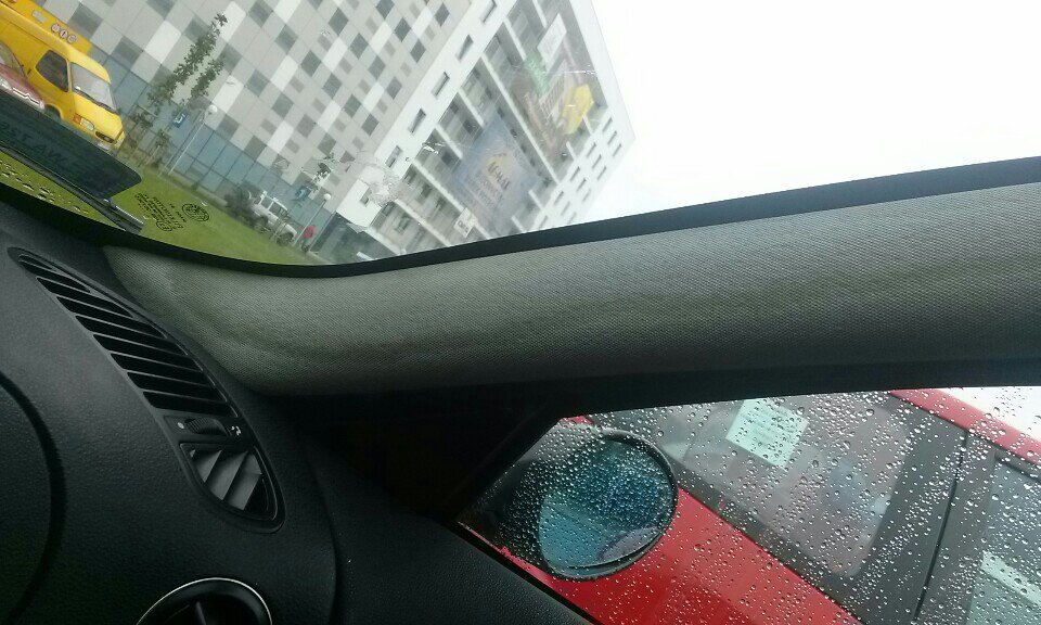

    Witam. Mam taki problem. Woda sie zaczela zbierać na prawym słupku chyba z wygladu cieknie od gory i na dole az sie zbiera. Gdzies jest problem z odprowadzeniem? Co mam odkrecic i gdzie patrzec?
    Mam szyberdach. Ale chyba jest szczelny. Na poddaszu mam malutka plame tylko. Tez po prawej, obok uchwytu dla reki.
    Dzieki!
    Sent from my LG-E975 using Tapatalk 4
Nazwa:	uploadfromtaptalk1379594207480.jpg
Rozmiar:	133.5 KB

    Miałem to samo ,zdjąłem tapicerkę, 2 godziny lałem wodę z węża ,żeby zobaczyć gdzie cieknie i nic. raz się zdarzyło i koniec możne to samo u ciebie będzie

    Źle przyklejona szyba? Jakaś rdza na dachu przy narożniku szyby?

    Zatkane odpływy szyberdachu.

    Mam identyko problem. Juz od długiego czasu nie mam bladego pojecia skad ta woda. Nie widac nigdzie zadnej dziury którymi woda mogla by sie wlewac. Szyberdachu nie mam.

    Mam takie wrażenie, że to też nie koniecznie szyberdach. I jest tak, że czasami wiecej wody, a czasami mniej, przy takim samym deszczu. Poźniej to wysycha, i od nowa, tak niby w dolnej części szyby było zatkane, i woda stąd nie może uciec i się zbiera jej tam więcej.
    Pozostałe miejsca są okej, lewy słupek suchy, na podłodze - sucho, dziwna sprawa. Szyba sie wydaje być przyklejona dobrze. Nie widzę zadnej rdzy w miejscach styku szyby z karoseria.

    Panowie, do uszczelnienia antena gsm na dachu.

    Gdyby antena była nieszczelna to by miał podsufitkę mokrą a nie tylko słupek

    Przepraszam że się podłączam-ale jak mógłbym uszczelnić antenę? Akurat mi cieknie w tamtym miejscu..
