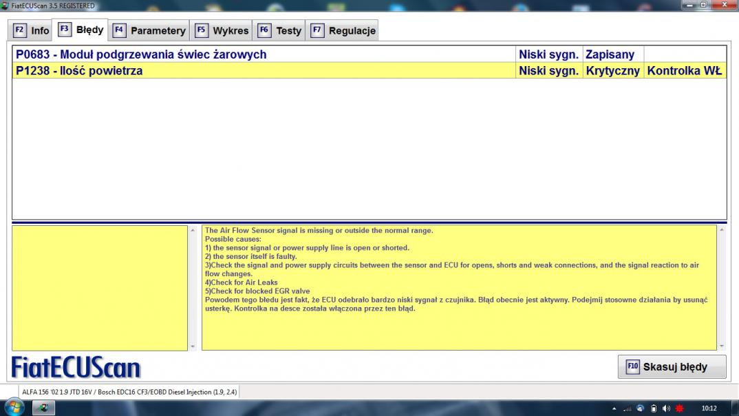

    witam. proszę o pomoc, od czego jest ten błąd ???? jak go skasuje i odpalę auto to się znów oświeca pompa na desce. rozchodzi mi się o ten "ILOŚĆ POWIETRZA" a czy od świec żarowych też się pompa oświeci na desce czy tylko kontrolka podgrzewu świec będzie mrugać ???

    P1238 najczęściej jest powodowany zasyfionym/ zapieczonym zaworem EGR.
    Drugi błąd to uszkodzona któraś świeca żarowa lub mniej prawdopodobne sterownik tych świec
    p.s.1 Poza tym wystarczyło wpisać nr błędów w wyszukiwarkę a nawet google i wyskoczyło by Ci milion odpowiedzi
    p.s.2 nawet na screenshocie masz opis prawdopodobnych przyczyn

    Dokładnie - zaślep całkiem EGR na testy i sprawdź szczelność przewodów od przepływomierza aż do kolektora.

    a czy w jtd 16v można całkiem go zaślepić czy daje się zaślepkę z dziurkami ????? aha na FECS świeci się ciągle na 1% egr w ogóle nie reaguje na pedał gazu.

    Cytat Napisał kuris Zobacz post
    Tylko z otworami. Lub wyciąć go programowo i wtedy można zaślepić całkowicie.
    Tzn, że cały egr jest zapieczony i będziesz musiał wybić cewkę i ją wyczyścić. Masz manual w dziale Zrób to Sam
