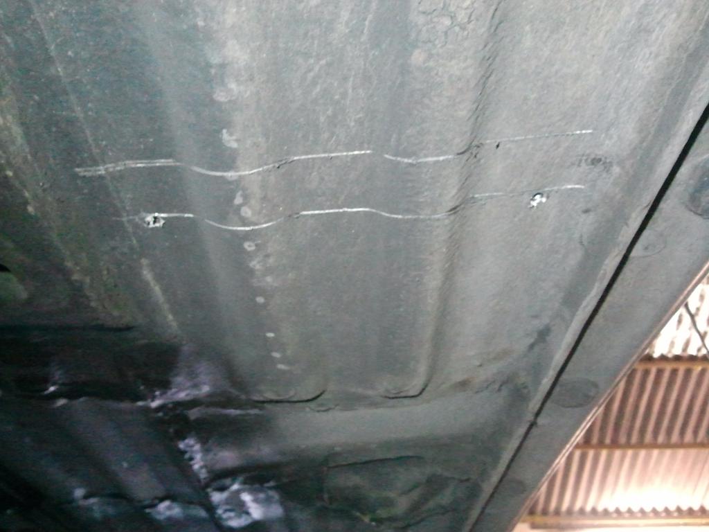

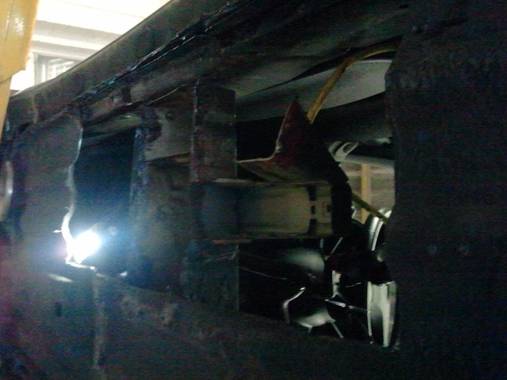

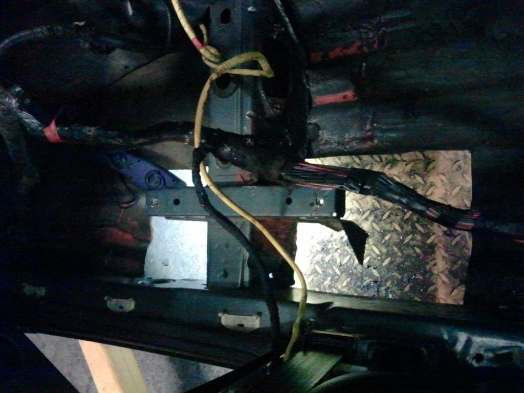

    ja jutro walczę z podłogą... jest parę miejsc po stronie kierowcy - pod siedziskiem. NIe będę się bawił w łatki wycinam duży fragment i wstawiam kwasiaka.
    Jak będzie czas to zrobię zdjęcia
    Zdjęcia z dzisiejszej pracy Kliknij obrazek, aby uzyskać większą wersję
