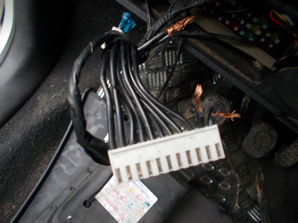

    Witam.
    Podczas podłączenia alfy pod kompa , znalazłem pewną wtyczkę która miała rozłączone dwa kable , gdy je połączyłem auto nie odpalało próbowalem naprzemiennie lecz nic , gdy złączyłem je ze sobą tak jak były no to było wszystko ok.
    Moje pytanie co to za wtyczka ? za co odpowiada? i dlaczego musi być tak a nie inaczej .

    kostka od jakiegoś starego alarmu. Dwa kable złączone są w obwodzie zasilania pompy/komputera i dla tego samochód nie działa jak są rozłączone. Takie "odcięcie zapłonu" którym sterował alarm.
    Prawdopodobnie się popsuł (ten alarm) i został zdemontowany

    Kiedyś był tu jakiś alarm ale ktoś go odłączył Alarm nieoryginalny ktoś go dołożył. Najprawdopodobniej masz rozcięte kable przy stacyjce.
