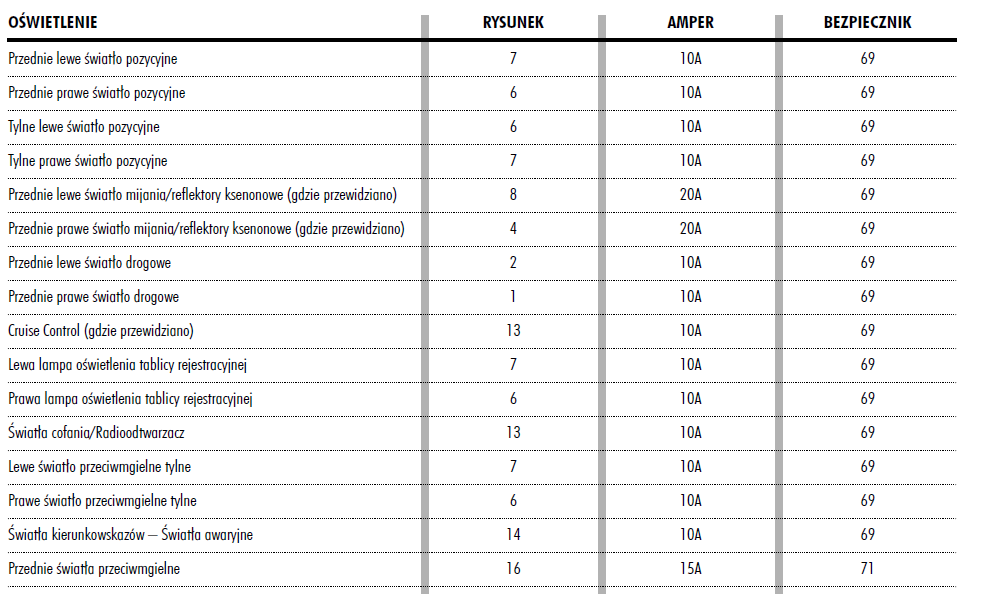

    po fl wg instr.

    bocian czyli według instrukcji to w schowku z bezpiecznikami koło kierowcy pozycja nr 16 odpowiada za przednie halogeny. jutro sprawdzam
