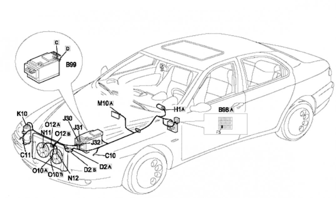

    Witam kolegów,
    Zmagam się od jakiegoś czasu z powyższym błędem P0481 dotyczącym 2 biegu wentylatora. Wiem, że są tematy dotyczącego tego błędu, ale żaden nie był mi w stanie pomóc, więc zakładam ten. Być może rozwinie się ciekawa dyskusja, która komuś też pomoże.
    Sprawdzałem:
    ^ wentylatory chodzą
    ^ zamieniałem miejscami przekaźniki - żadnego efektu
    ^ zwierałem na krótko 30 i 87 pin i wentylator się załącza
    Bardzo proszę o sugestie i pomysły co mogę jeszcze sprawdzić? Może połączenie od sterownika do przekaźnika, tylko nie wiem za bardzo gdzie mogę znaleźć sterowniki jak to sprawdzić.
    Przy okazji spytam czy posiada ktoś może service manuala do tego auta? to jest rok 2003.

    Zrobiło się cieplej więc można powrócić do tematu. Mam pytanie gdzie mogę znaleźć połączenie z masą C10 widoczne na powyższym schemacie.
