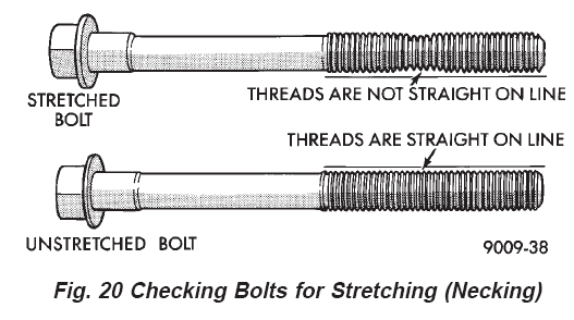

    Cytat Napisał sulik Zobacz post
    allegro/tablica.pl/intercars.pl
    Co to są uszczelniacze do głowicy ? I po co nowe szpilki kupować ? Nie spotkałem się z praktyką kupowania nowych szpilek , skoro stare były w porządku .
    Chodzi o uszczelniacze zaworów a szpilki kupuje się nowe, gdyż stare po pierwszorazowym dokręceniu z takim momentem jaki ma być po prostu rozciągają się, jeśli jednak założysz stare to istnieje ryzyko ukręcenia szpilki która jest już zmęczona przy dokręcaniu lub niedociągnięcie głowicy do bloku silnika.
    Nie udzielaj się z takimi radami dla dobra innych użytkowników.
    Szpilki się zmienia w 90% nie zmienia się tylko jeśli tego producent nie zaleca.
    A zmienia się ponieważ szpilki po dokręceniu a potem w procesie eksploatacji , wpływu naprężeń oraz temperatury rozciągają się. Potem dokręcasz taką szpilkę danymi momentami i możesz ją przekręcić.
    Uszczelniacze zaworowe wymienia się dla świętego spokoju no chyba że robisz remont auto prosto z salonu.
    Co do uszczelki pod głowicę to musisz kupić grubszą. Na starej uszczelce masz oznaczenia / otworki bądź wycięcia ilość tych wycięć oznacza grubość uszczelki i z reguły kupuje się o oczko więcej . Piszę z reguły bo głowicę się planuje ( zaraz ktoś napisze że nie trzeba )i musisz ten ubytek uzupełnić odpowiednią grubością uszczelki. Ale czasem producent nie przewiduje grubszej uszczelki tj w renaut trafic 2.0 dci tam jest tylko jedna grubość i nie znajdziesz innej i tak samo zdaje mi sie jest w jts w tedy musisz znać się na doświadczenie swojego speca od głowic bo jeśli za dużo zbierze materiału to rozrząd / jego nacią będzie działał nie właściwie ( pasek będzie za luźny mimo prawidłowego naciągu)

Nazwa:	2009-11-28_065451_bolts.png
Rozmiar:	18.6 KB
    Owszem regula jest ze wymienia sie bo sa one projektowane pod wieksze cisnienia i maja sie odksztalcac, ale jesli nie wykazuja one rozciagniecia nawet minimalnego Ja osobicie uzylbym ich raz jeszcze. Przyklad powyzej jakby ktos nie wiedzial jak sie rozciagaja.
