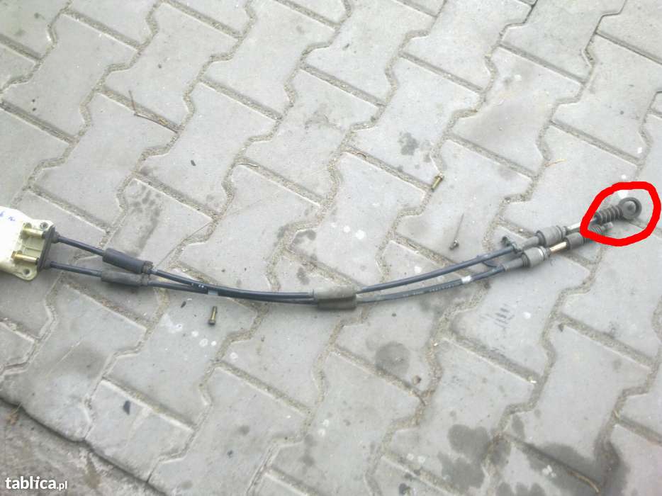

    Witam, szukam informacji jak nazywa sie ten element i gdzie można to kupić. Guma łącząca pierścień zewnętrzny z gniazdem sworznia zakończyła swój żywot i biegi nie banglają. Dodam że chodzi o Alfe 156 1,8 TS bo fotka pokazuje od 1,6.
Nazwa:	linka.jpg
Rozmiar:	59.0 KB
    syfon
    No u mnie też jest ten łącznik, sworzeń w stanie złym. Do 156-ki jest nie do kupienia. Występuje tylko w komplecie z linkami. Znalazłem info, że pasuje z Pandy i tam jest do kupienia jako osobna część.
    Może ktoś wie z jakiego modelu trzeba to kupić czy pasuje z każdej Pandy?

    WITAM!Taki łącznik występuje też w Punto i innych Fiatach.Z tego co pamiętam wymieniałem linki w Punto 2 z 1.3 multijet i tam ten łącznik polączony z linką gwintowanym prętem śr.6mm.Pozdrawiam
