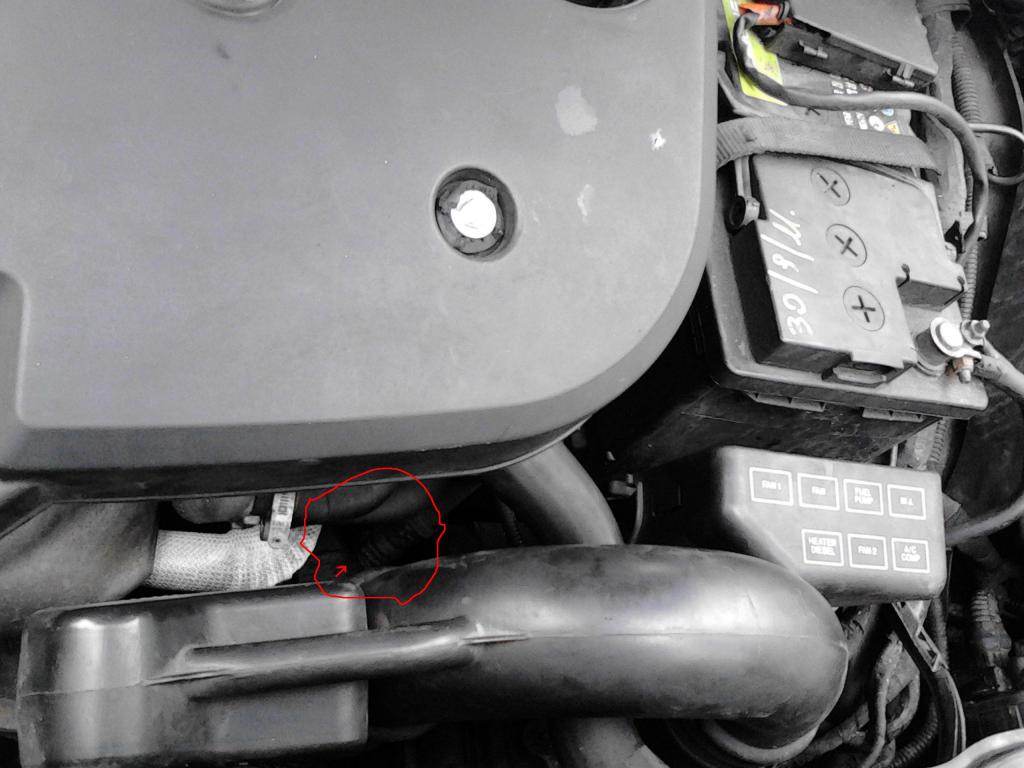

    Witam przeszukałem forum ale nic nie znalazłem podobnego a chciałem zapytać mądrzejszych niż ja , co może sie stac jak mam urwany wąż gumowy , ledwo się trzyma i co może powodować dla silnika jak jest uszkodzony ? Chwilowo nie mam możliwości wymiany tego niestety .
    z góry dziękuje za porady i wyrozumiałość.
    pozdrawiam

    To jest odma. Bedzie zasysać lewe powietrze. Zaślep po stronie dolotu do turbo.

    czy jak będzie zasysało lewe powietrze to ma wpływ na silnik , musze pokonac 1200 km .

    Będzie fałszowało odczyty z przepływomierza. Odtłuść i tymczasowo sklej to to porządnie jakąś taśmą, taką "zbrojoną" najlepiej. Na chwile będzie.
    Tylko nie zrozum mnie źle, nie zaklej odmy
