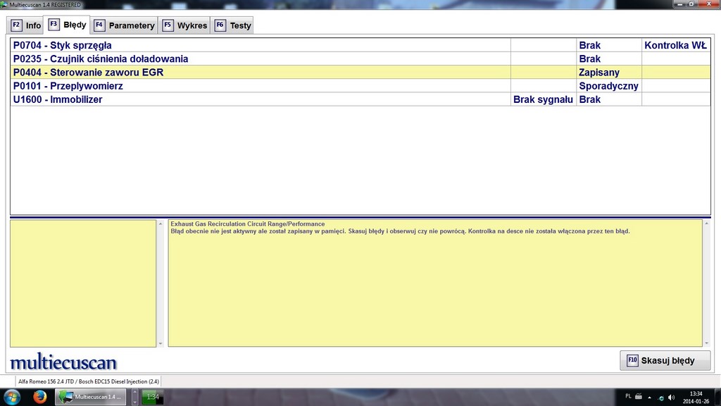

    kiedys w czasie jazdy wyskoczyla mi marchewa wiec dzis przy chwili wolnego czasu zczytalem bledy i pokazalo mi takie cosKliknij obrazek, aby uzyskać większą wersję
Nazwa:	Błędy (Kopiowanie).jpg
Rozmiar:	80.4 KB
    styk sprzegla mam odkad kupilme auto i mechanik kazal sie tym nie przejmowac
    czujnik cisnienia doladowania ostatnio czyscilem i jak narazie nie powrocil ale dzis sie przejechaem tylko kawalek i z mala predkoscia bo warunki trudne wiec moglo dlatego nie pokazac
    sterowanie zaworem EGR co oznacza ten blad?? ten blad jako jedyny powrocil po dzisiejszej jezdzie. EGR zaslepilem pare dni temu
    przeplywomierz co z nim nie tak?? pierwszy raz mi wyskoczyl ten blad. na postoju oczekiwana masa powietrza to 320 mg a zmierzona pokazywala ponad 400, czyzby nieszczelny dolot??
    immo to oczywiscie mrozy daly sie we znaki i wylamalem kluczyk i widac nie zczytalo pozniej pastylki
    wiec glownie interesuja mnie bledy sterowanie zaworu EGR i przeplywomierz. Co poradzicie??

    Błąd egr będziesz miał dlatego że go zaślepiłeś ale tym nie musisz sie przejmować. Co do przepływki to najlepiej zrobić logi i zobaczyć jak to wygląda. Też miałem błąd czujnika sprzęgła w moim przypadku pomogło czyszczenie i przesmarowanie jakieś 20 min roboty tylko trzeba się nagimnastykować żeby wyciągnąć ;D

    Błąd będzie widoczny po podłączeniu FES ale check nie będzie wywalał na desce. Na logach tak bardzo się nie znam ale masz dosyć duże rozbieżności w oczekiwanej a zmierzonej masie powietrza. Możesz mieć jakąś dziurę w dolocie albo przepływka pada. Skasuj błedy i zobacz czy błąd przepływki wróci.

    Albo jest zasyfiona.
    Krótko mówiąc wszystkie wymienione przez Ciebie elementy do czyszczenia (oprócz EGR). Ja nie są same w sobie zabrudzone, to należy sprawdzić połączenia konektorów elektrycznych do nich przychodzących. Skasować błędy i po obserwować czy powrócą.
