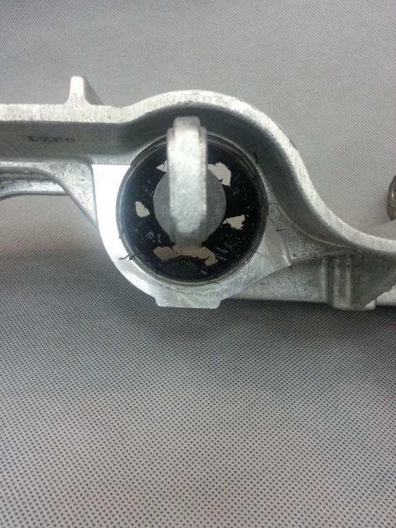

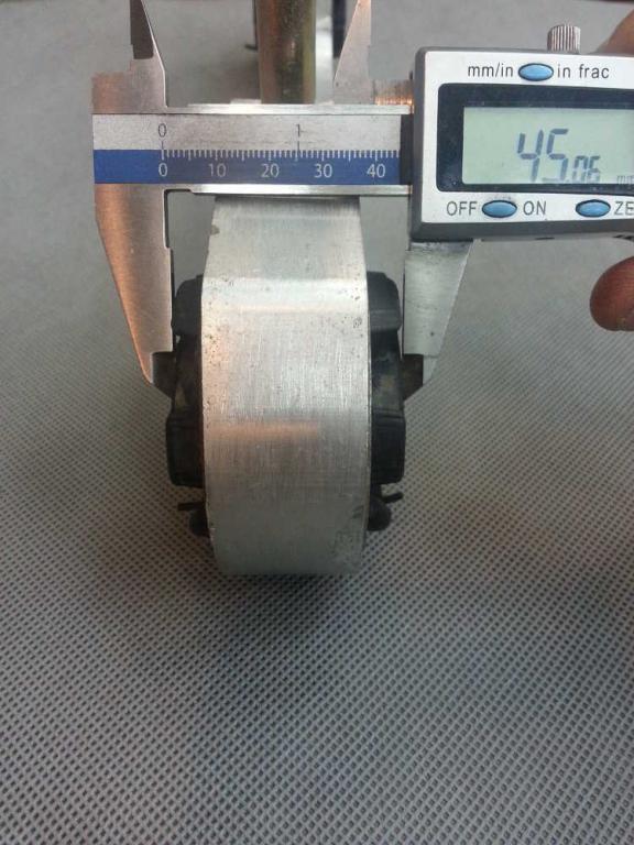

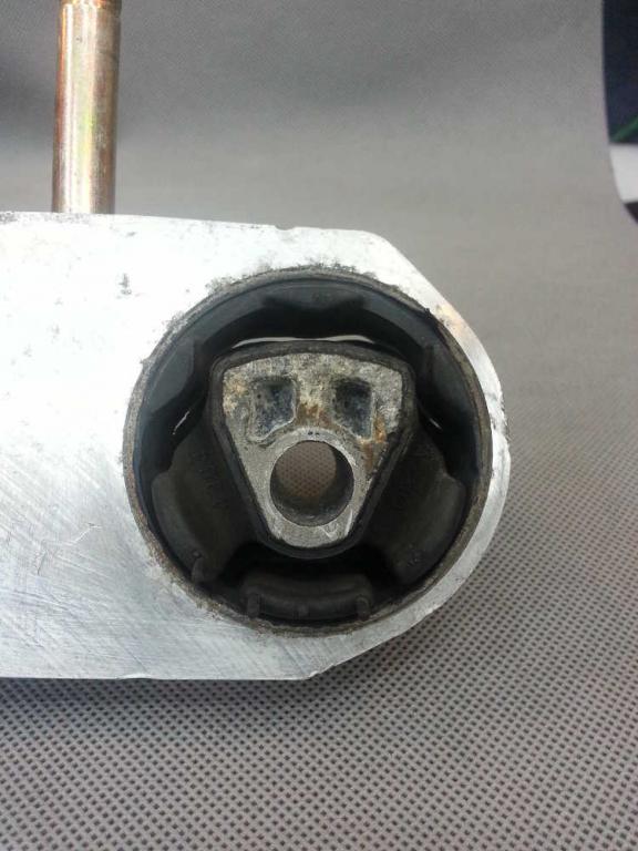

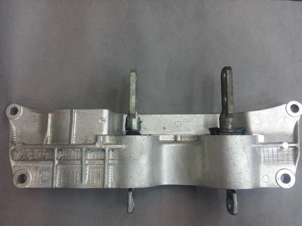

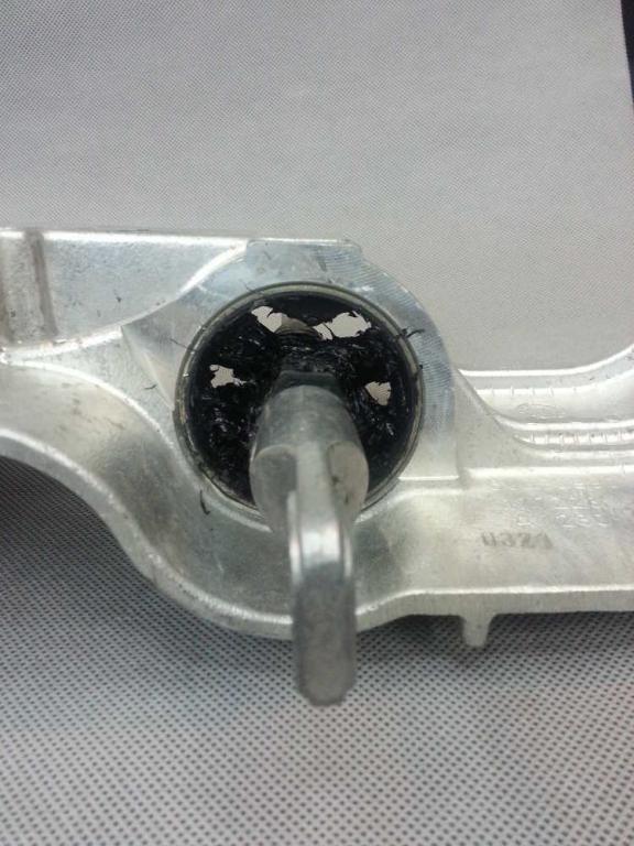

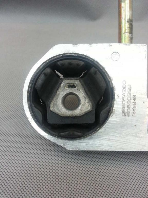

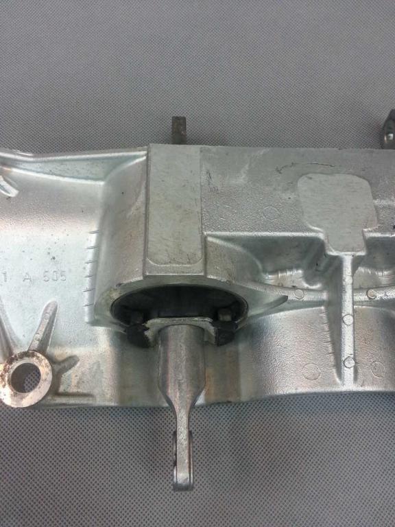

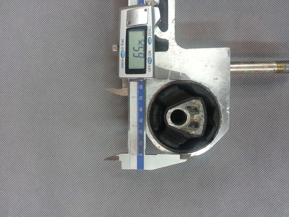

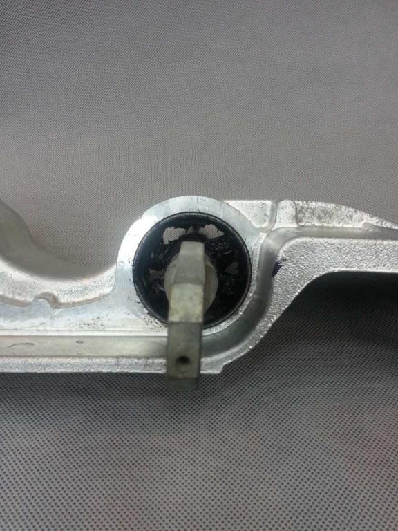

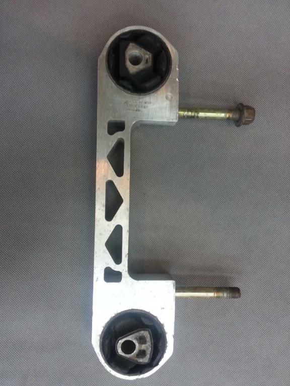

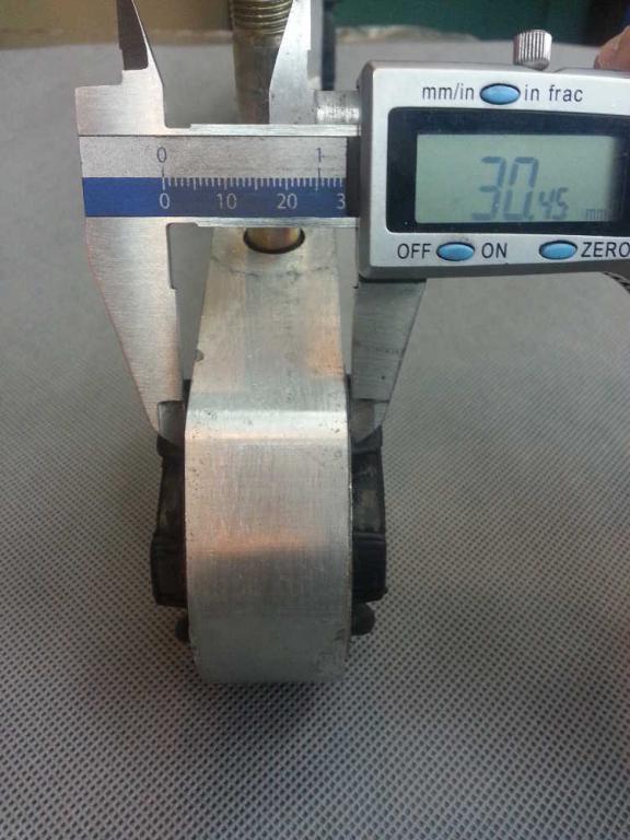

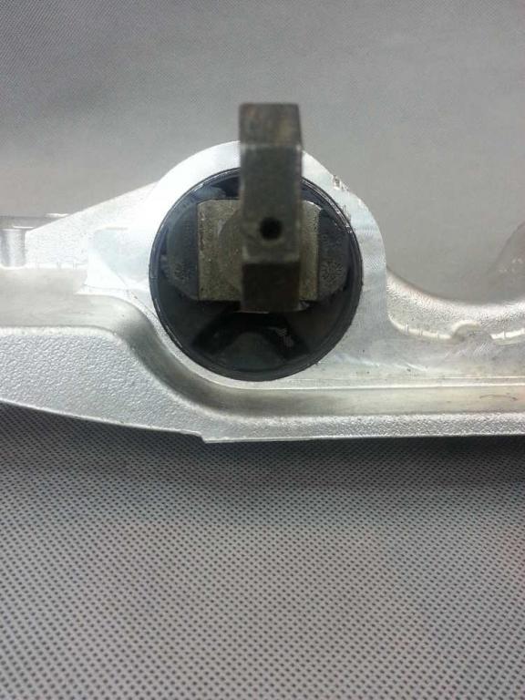

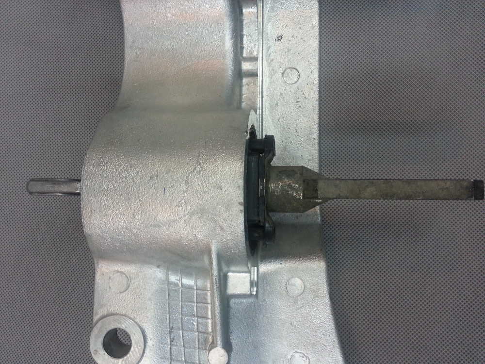

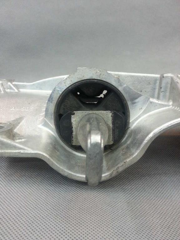

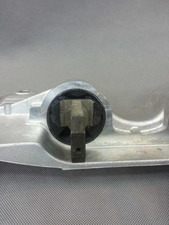

    Udało mi się zakupić dwie belki wraz z tulejkami. Zamieszczam tutaj wszystkie wymiary i foty. Niestety jedna z tuleja była lekko nadtopiona i postanowiłem ją lekko zawulkanizować gumą. Nie była pęknięta ale lekko nadtopiona co widać na zdjęciu. Szkoda, że nie zrobiłem fotki wcześniej to było by widać dokładnie jak wygląda tulejka. Zamocowana była poprzez 4 "mosty gumowe" z zewnętrzną otoczką. Ogólnie są to tulejki niepełne z lekkimi nacięciami i myślę, że dorobienie to nie taka prosta sprawa. Obie są rożnej średnicy. Zamocowania metalowe te zawulkanizowane wraz z tulejami nie są sztywne i można nimi śmiało manewrować góra, dół. Sam się dziwiłem, że te gumy to takie delikatne amortyzatory.
    Ta guma na zdjęciu, która jest czysta ma średnicę 70 mm i gruba jest na 35 mm. Do tego jeszcze dochodzi około 1 cm gumy do tego metalowego zamocowania.
    Natomiast ta guma z drugiej strony tj. wulkanizowana ma średnicę 59 mm i również gruba jest na 35 mm. Ta natomiast nie ma kołnierza.
    Belka tylnego mostu posiada tulejki o średnicy 65 mm i grubości 30 mm. W szerszym miejscu ma natomiast 45 mm. Otwór na śrubę o średnicy 14 mm.
    Poniżej zamieściłem foty. Mam nadzieje, że komuś pomogłem, choć zdaje sobie sprawę, że temat nie jest prosty do przeskoczenia.

    Kupiłem je na allegro za kwotę 500 zł. Co do objawów to wygląda to tak. Kiedy jadąc gwałtownie dodaje gazu słychać stukot z pod spodu auta gdzieś w okolicach mostu. Przy zmianie biegów to samo. Przy puszczeniu gazu i dodaniu to samo. W sumie mam tak od początku kiedy kupiłem alfę, ale myślę że domyślnie tak być nie może.
    Mój mechanik powiedział, że to jest przyczyną, ale obawiam się, że nie tylko. Te gumy są delikatne i przy diagnozie wyglądają na uszkodzone (szczególne jak są brudne to widać takie prześwity i może wydawać się, że są one porozrywane). U siebie jeszcze ich nie wymieniłem, więc nie dam sobie głowy urwać że to one są przyczyną. W tym tygodniu jadę na trzęsawkę i myślę, że wtedy ustalę co dokładnie może być przyczyną tego stukotu.
