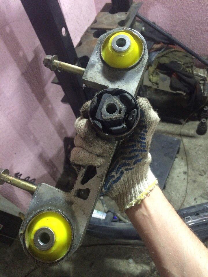

    i spend 85$ for rebuild

    Gdzie kupiłeś te żółte tuleje?

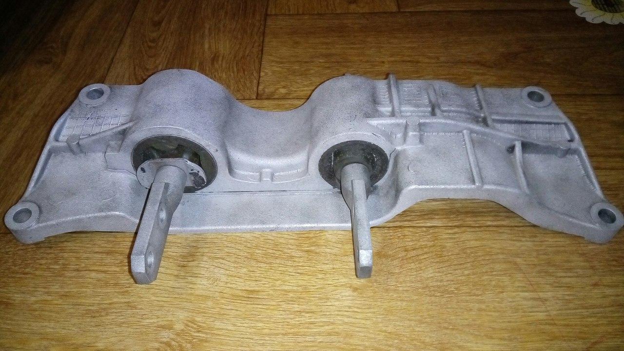

    Odgrzewam temat...
    Czy ktoś już regenerował i ma namiary na poduszki podpory przedniego mostu?
    Jakieś zamienniki lub inne możliwości naprawy ?

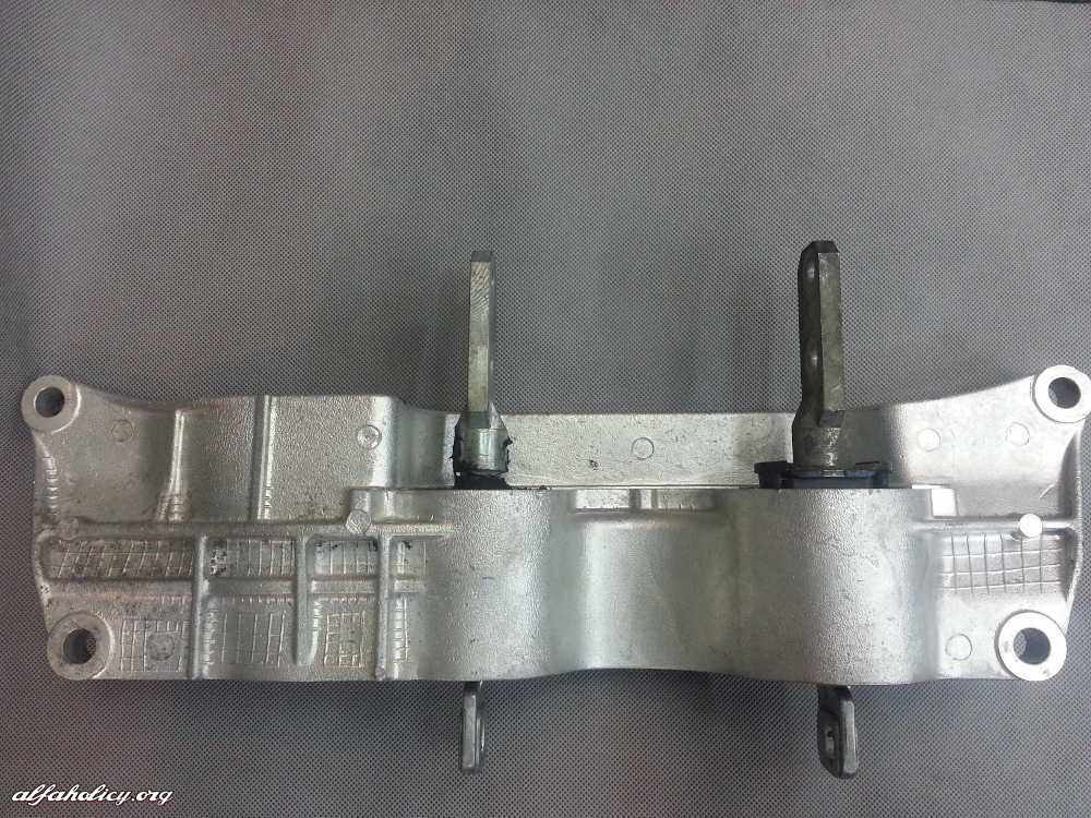

  4. #24
    Użytkownik Świeżak Avatar czalson
    12 2012
    Pożdżenice woj.Łódzkie
    Mito 1.4 2012r ,Stelvio B-tech 2018r
    39
    Regeneracja tylnej i przedniej podpory poliuretany Olkusz firma Deuter S.C..Tylna 300zl ,przednia 500zl .
