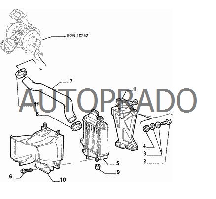

    Witam,
    Od jakiegoś czasu słyszałem w aucie podczas przyśpieszania taki odgłos jak występuje przy zasysaniu powietrza.
    Dzis jestem po wymianie wszystkich filtrów i oczywiscie oleju i ten odgłos zasysania jest bardziej słyszalny.
    Auto nie dymi, moc jest, wiec problem z turbo chyba odpada.
    Czy przyczyną może być błąd w montazu filtra powietrza ? czy to raczej dziura na jakims wężyku od turbo ?
    Co obstawiacie ?
    Dzieki

    Wąż od turbo ...niestety też tak miałem, poszukaj na allegro cena około 130pln, oryginał 370, + 2 opaski, kanał i 10 min roboty na schemacie to część nr. 7

    Dzieki sprawdze to
    A gdzie znajde ten schemat ?

    Prawdopodobnie w EPER-ze .
    http://eper.fiatklubpolska.pl

    Dzieki wielkie !
