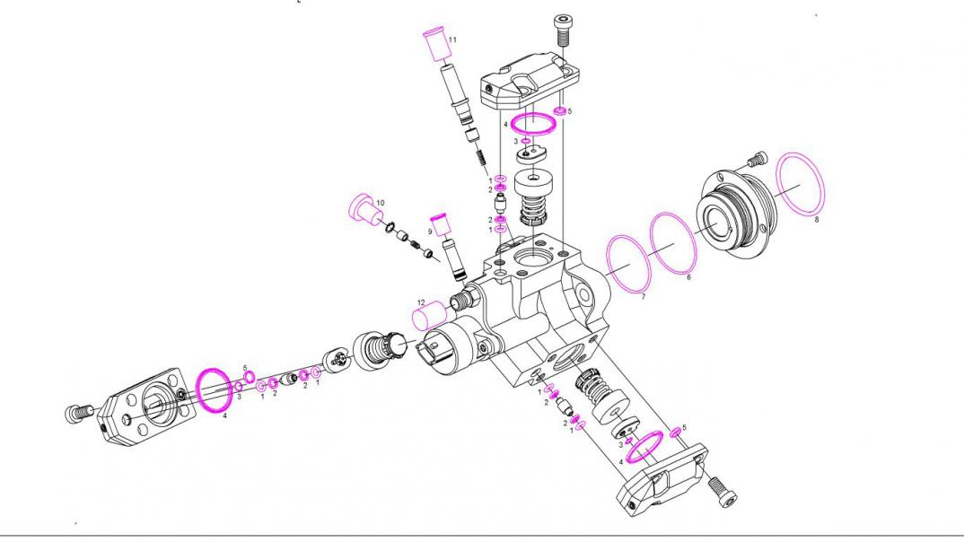

    Dzisiaj doszły uszczelnienia, jutro dojedzie klucz dynamometryczny (przynajmniej mam taką nadzieję) i jak nic się nie zmieni to od jutro działam w temacie uszczelnienia. Według informacji do jakich dotarłem mam komplet uszczelek zaznaczonych w kolorze na poniższym schemacie i te wszystkie chce wymienić:

    Pompa uszczelniona. Zestawy które są w internecie są dwojakiego rodzaju - albo oryginał bosch (taki jak kupiłem) w którym występuje metalowa uszczelka stożkowa pod zaworkiem zwrotnym, ale brakuje w tym zestawie uszczelniacza wałka pompy i uszczelniacza regulatora ciśnienia. Musiałem dokupić to osobno.
    Drugi zestaw (zamiennik włoski Disel Parts) posiada uszczenienie wałka i regulatora ciśnienia ale nie posiada metalowych uszczelnień stożkowych.
    Wrażenia po uszczelnieniu narazie subiektywne:
    - auto wydaje mi się że nie kopci przy ostrym wduszeniu gazu (myślę że winę mógł mieć tutaj regulator ciśnienia), wcześniej przy ostrym wduszeniu gazu robił małą zasłonę dymną - muszę to jeszcze sprawdzić.
    - auto nie ma małej przerwy w przyroście moc jaką wcześniej odczuwałem - ale może za krótko jeździłem aby się o tym przekonać
    - silnik jakby zrobił się zwawższy , ale może to efekt placebo.
    Najbardziej jednak cieszę się że nic nie uszkodziłem i że uszczelniłem wałek pompy z którego ON powoli wyciekał na pasek rozrządu. Naszczęście w miarę szybko udało się to opanować.
