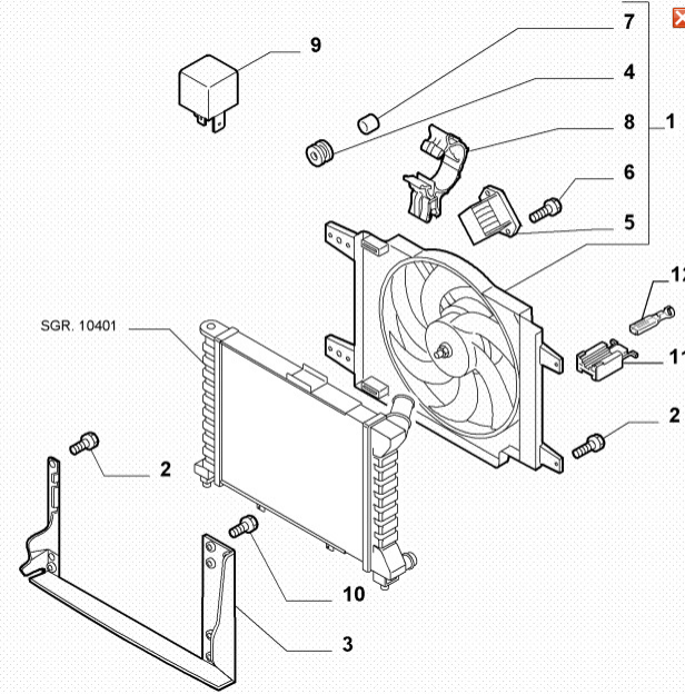

    Druga rzecz którą będę wymieniał to opornik wentylatora, gdyż pierwszy bieg nie działa (przekaźnik sprawdzony, więc zostaje tylko to ).
    Pomóżcie mi go zlokalizować, i opisać jego demontaż.

    ad.2
    nr5
    dwie śrubki :-)
    http://www.forum.alfaholicy.org/156/...nie_rusza.html
