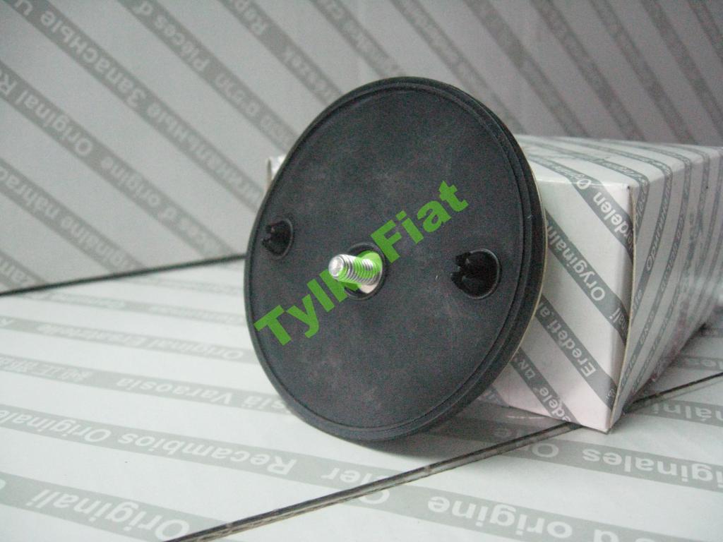

    Witam nie znalazłem w dziale zrob to sam tematu odnośnie wymiany emblematu z tylu. Może ktoś już wymienial i powie jak to zrobić gdyż nie chce niczego na sile urwać czy polamac. Logo od tylu ma srube i 2 plastikowe wpinki dlatego nie wiem czy trzeba je jakos wykrecic czy wyciagnac. Jakies sugestie ?

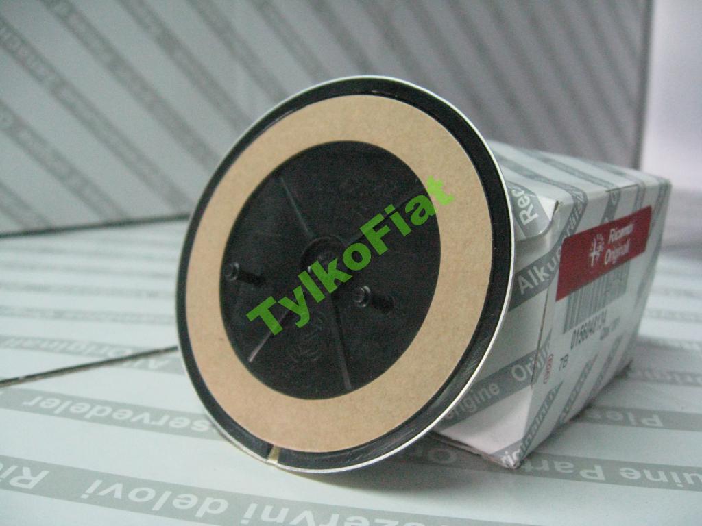

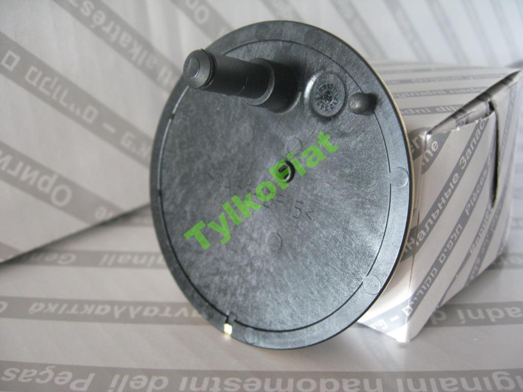

    A teraz pytanie bo widziałem na allegro kilka rodzajow tych emblematow. Przed fl był ruchomy, ten który chce wymienić ja jest nieruchomy z alfy przejściowej rocznik 2002. Czy tu wymienia się emblemat w ten sam sposób ?

    emblemat ruchomy przed liftingiem
    emblemat przejściowy
    emblemat po 2003
