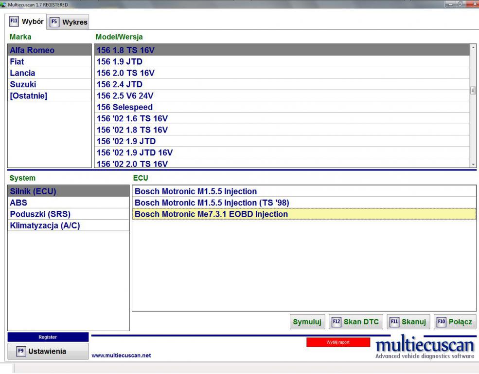

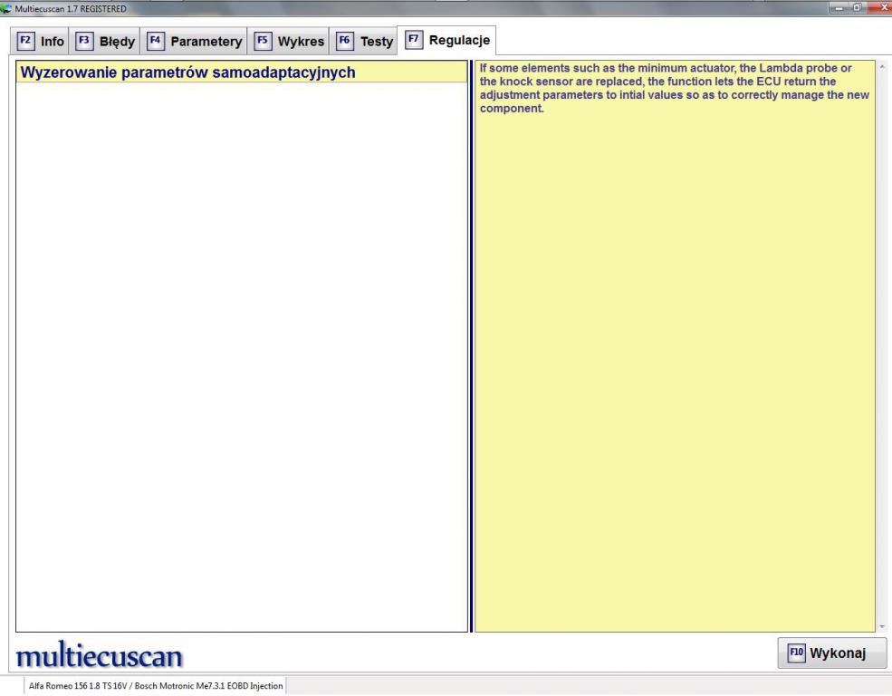

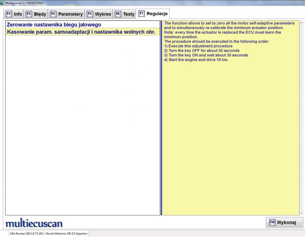

    09 2007
    G 1.4 MA 170CV ECU Nexus 8GMF
    6,112
    - nie wiem, nie siedzę w temacie 156 TS.
    - ale od czego jest internet, 5 minut mamy program z witaminka.
    - teraz wybieramy symuluj i mamy dla 156 TS z ECU M1.5.5 lub z ECU ME7.3.1.
    - powodzenia....
    - MES skasowany z dysku, mozna używać tylko 24 godziny od pobrania dla własnej potrzeby.(?)

    Dzieki za odp. Moje pytania:
    1) Po kasowaniu wystarczy, zeby auto chodizlo na jalowym czy przejechac te 10 km?
    2) Po kasowaniu robic zerowanie?
    Dobra widze, ze drobilem blad. W przypadku ECU Me7.3.1. wystarczy kliknac wykonaj, czy trzeba cos jescze robic typu wylaczac, wlaczac auto, czekac na biegu jalowym, jechac czy cos?

    Użytkownik Romeo Avatar euroscan
    04 2010
    Katy Wroclawskie/ Wrocław/ Legnica
    147 TS 1.6, bez wariatora
    685
    w Me 7.3.1 po resecie nic wiecej nie robimy.....
