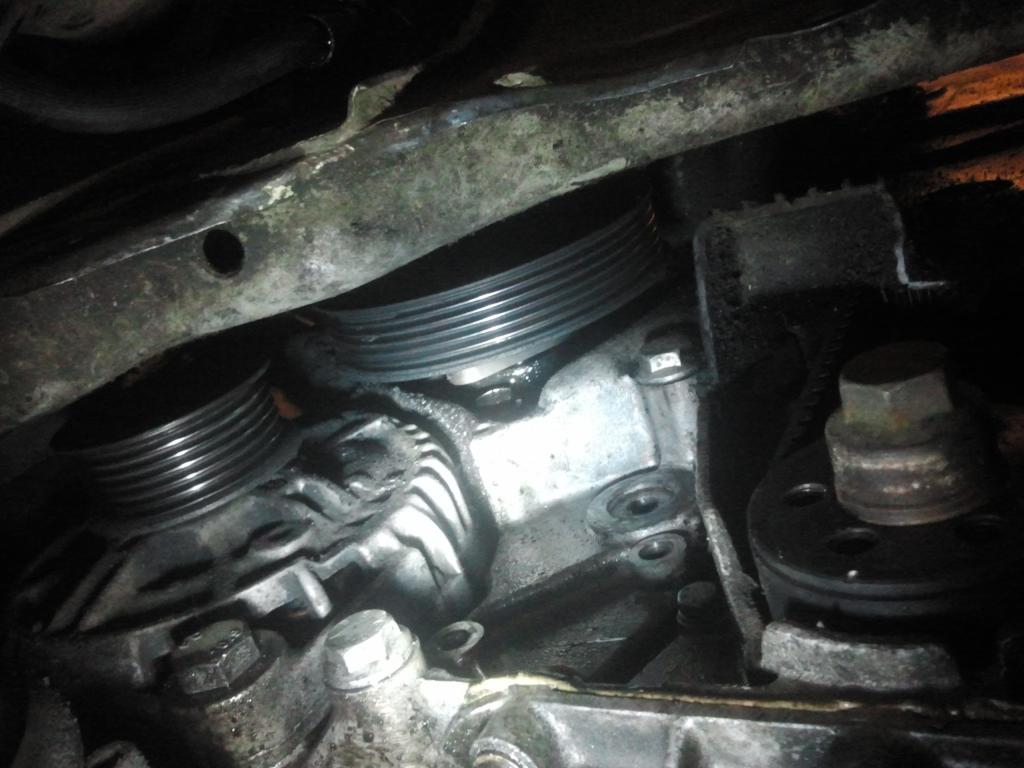

    Witam. Mam wyciek spod pompy wspomagania. W załączniku widać więcej. Pytanie skąd to może lecieć? Jest to na 100% olej silnikowy. Oleju od wspomagania nie ubywa. Czy tam znajduje się jakiś simmering? w eperze przy pompie nic nie zauważyłem. Prośba o pomoc.

    Silnikowy tam? Może przez bagnet jakoś wydmuchało i dalej pociekło po czymś, bo tak z silnika to po drodze masz cały rozrząd i musiałby być cały w oleju zanim doszłoby do pompy wspomagania.
    A to na pewno nie diesel?
    Poza tym na zdjęciu to nic nie widać.

    No właśnie. Ską on się tam wziął? Olej skrapla się pod kołem od pompy wspomagania i leci po napinaczu obudowie i skrapla się w okolicach miski olejowej. Wszystko wyczyszczone i sprawdzone dokładnie. Silnik oczywiście diesel tak jak w temacie 2.4 CF2 136 KM.

    Z typowych miejsc to nie ma jak się tam olej silnikowy dostać, natomiast puszczając wodze fantazji to:
    - pompa olejowa - jest trochę pod pompą wspomagania i może gdyby jej pokrywa gdzieś pękła lub przepuszczała u góry to może...?
    - pęknięty blok silnika?
    A są jakieś inne objawy w pracy silnika poza tym wyciekiem?

    Tutaj wyraźniejsze zdjęcie tego, co tam się dzieje. Sprawdzę jeszcze w weekend co to może być? Spróbuję od strony bagnetu i tym podobnych rzeczy.
