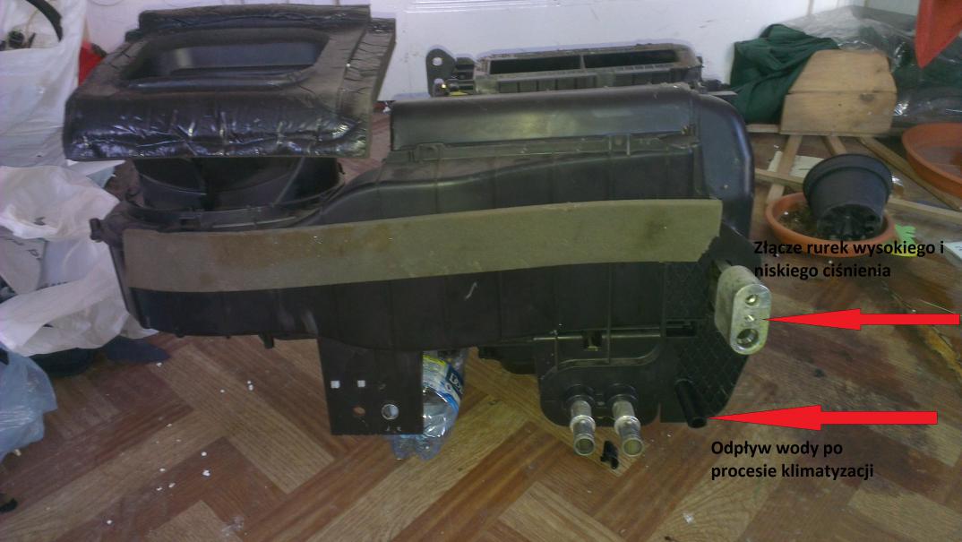

    W komorze silnika ciężko zrobić tam zdjęcie, ale zapodaję tył nagrzewnicy. Rurki, które widać z tyłu wychodzą przez grodź w komorze silnika.
    Ja u siebie z odpływu klimatyzacji poprowadziłem gumowy wąż odprowadzający wodę, biegnący nad skrzynią biegów i idący w dół przy puszce filtra powietrza i tam też jest on przymocowany. Tak więc cała woda po procesie klimatyzacji wypływa na asfalt nie lejąc się na maglownicę.

    Cytat Napisał ArturR_1975 Zobacz post
    By zobaczyć odpływ w 156 proponuję odkręcić zbiorniczek z płynem hamulcowym wtedy juź widać odpływ i można rękę włożyć, u mnie wąż odpływu jest podziurawiony jak ser szwajcarski i rozpada się z starości teraz mam pytanie czy można go wymienić od strony silnika? on jest tylko wciśnięty ? czy może skręcony od środka i jaka jest jego średnica ?

    Ja klimatyzację zakładałem sam i nie wiedziałem, ze jest jakiś odpływ i woda leciała do środka (kabiny).
    Średnicy węża nie pamiętam a zakładałem go osobiście i wystarczyło na wcisk, taki solidny wcisk i teraz mam spokój. Wąż poprowadziłem tak jak pisałem nad skrzynią biegów, w dół przy puszcze filtra powietrza. I tam też jest zamocowany.
