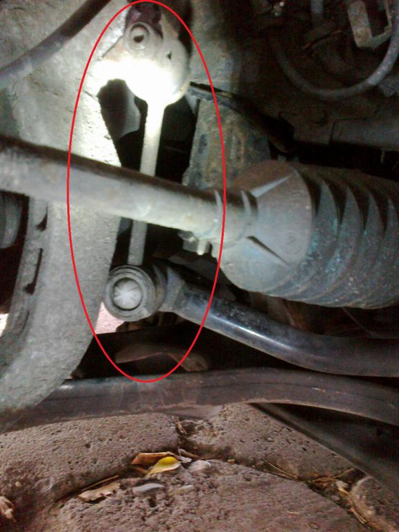

    Witam ost chcialem wymienic drazki stabilizatora z przodu i gosc nadzwyczajnie mi powiedzial ze ciezko jest sie tam dostac i trzeba bedzie opuszczac silnik... A za tym idzie spora kasa za robote bo drazki nie sa zbytnio drogie. I pytanie takie czy ten gosc poprostu chce na mnie zarobic czy tez faktycznie musi opuscic silnik i ile mniej wiecej taka naprawa powinna kosztowac??Chyba ze gosciowi chodzilo o same gumy nie orientuje sie zupełnie. Chodzi oto ze jak np startuje to jest stukniecie takie np jak cofne i chce do przodu to jest stukniecie. Pomozcie aby mnie baran nie naciagnol

    Zapewne masz na myśli łączniki stabilizatora. Prosta wymiana, ale niekiedy trzeba się napocić jeśli śruby (gwinty) są skorodowane. Po prostu gniazdo na imbus się wyrabia i trzeba kombinować, ale spokojnie sam to ogarniesz. Nie trzeba opuszczać silnika przynajmniej w TS. Po odkręceniu kół jest dobry dostęp.
    Foto pochodzi z naszego forum.

    Drążek to nic innego jak łącznik. Jeśli tak samo jest JTD to nie będziesz miał większych problemów.

    Dostęp jest nie najlepszy ale nie trzeba spuszczac silnika. Dobrze jest mieć kanał przy tej wymianie. Najgorzej będzie jeśli są zardzewiale śruby tak jak pisze Artur ale to wtedy można ściąć piłka ręczna i po prostu łącznik wybić.Jeśli gwinty są dobre i uda się odkrecic śruby to Bez sciagacza do sworzni się nie obejdzie. Każdy kto ma podstawowe pojęcie o mechanice da rade zrobić to samemu w garażu pozdro
    Po takiej wymianie może wystąpić problem ocierania łącznika stabilizatora o odwaznik na polosi. Może ale nie musi. Ja niestety mam ten problem ;/

    Chyba, że masz na myśli cały stabilizator, wówczas trzeba opuścić sanki tak jak mówi mechanik ponieważ stabilizator jest nad sankami, ale tak jak pisałem do wymiany łączników nie trzeba opuszczać sanek i ogarniesz to sam bez dodatkowych kosztów.

    jeżeli chciał wymienić gumy stabilizatora to opuszcza się sanki pod silnikiem, troszkę jest zabawy i prędzej o to mu chodziło, bo łączniki to łatwizna. Przeważnie są z kontrą na 15kę i lepiej z imbusu nie korzystać bo może się wyrobić jak koledzy pisali.
